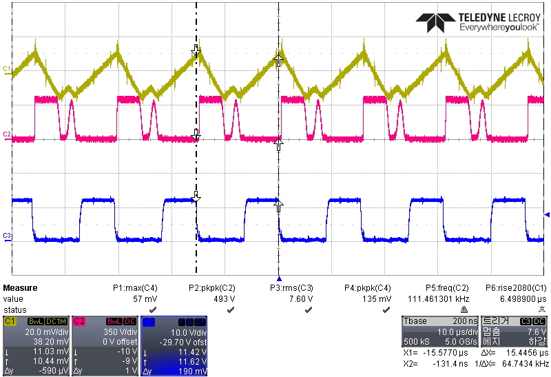

    正常状态操作。 输出电流10A
    正常状态操作。 输出电流10A

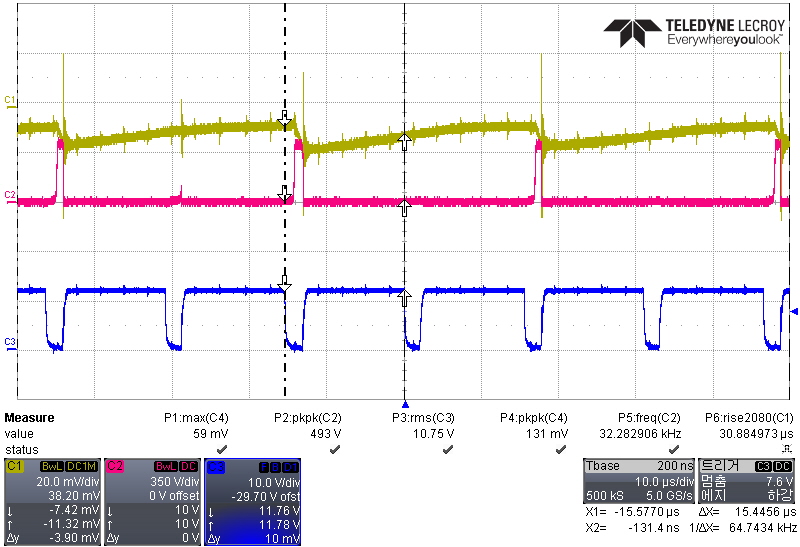

     低电流输出5A
    低电流输出5A
    当我测量波形时、在稳态和低负载状态下都发现了相同的30kHz 波形。
    但是、在 EMI 测试中、仅在低负载条件下测量30kHz 频带中的频率。

    您添加的最后一个波形(低电流工作输出电流5A)显示驱动器脉冲仍然为65kHz。(蓝色探针)
    因此、所有波形显示 UCC28019A 正常工作。
    我想您考虑电流和 VDS、认为它是30k。 请记住、在 DCM 期间、VDS 是 PFC 电感器+ MOSFET 漏极 PINT 电容的自振荡、因此频率看起来在下降。
    能够改善这种现象的唯一方法是增加 PFC 电感器值、从而使控制器在 CCM 下工作的负载范围更大。 还请记住、在空载条件下、无法避免控制器在 CCM 下工作、因为 PFC 电感器值不能无限增加。
