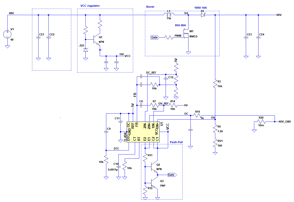

各小组使用带 TL494的升压电路。
下面显示的等效电路。

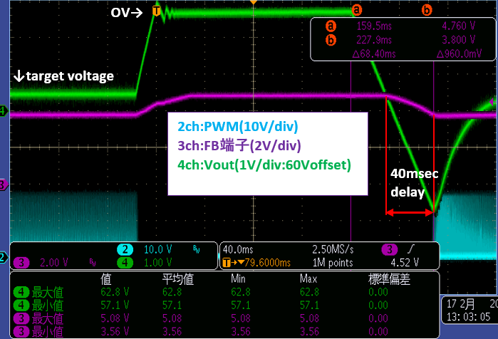

从 可再生电源等过压状态恢复时、会发生压降。
我使用仿真电路进行测量。
从过压状态恢复时、它会在占空比为0%的情况下传递5V 至3.5V 电压、因此我认为响应会延迟。
是否可以将 FB 端子电压钳位到大约4V、该电压略高于占空比阈值电压?
    感谢您通过 E2E 论坛进行连接。 您能否将 FB 端子钳位到4V -是的、但您可能会面临覆盖控制环路的风险。 您的建议似乎针对一个特定的 OVP 条件、但如果您仅有轻微过压故障或更剧烈的过压条件、该怎么办? 您看到的结果的根本原因与环路响应时间过慢有关。 可以采取哪些措施来最大限度地提高环路响应? 如果您在 DCM 下运行升压、RHP 零点大于开关频率、您也许可以增加控制环路的交叉频率以实现更快的响应时间?

    感谢您的回答。
    最大化环路响应是否意味着调整 C6、R7、R14?
    我不熟悉增益设计。
    在本例中、是否有任何工具或文献用于增益设计?
    我建议下载 功率级设计 器仿真工具 和 《轻松实现开关模式电源转换器补偿 》白皮书。
    1. 使用功率级设计器、尝试对补偿进行建模、因为您当前已在原理图中进行了配置
    2. 如果您可以在满载时管理高峰值电流、请尝试调整 DCM 的电感器尺寸?
    3. 功率级设计器可让您运行各种电感器场景并计算 RHP 零点的位置。 在 DCM 下运行功率级时、您应该看到 RHP 零点移至高频率、大于开关频率
    4. 将控制环路交叉频率设定为~FS/5、然后与您在(1)中开始的频率进行比较
    5. 在您在本主题帖开始时在原始 E2E 帖子中发送的相同条件下、构建并测量响应波形。
    Steve M
