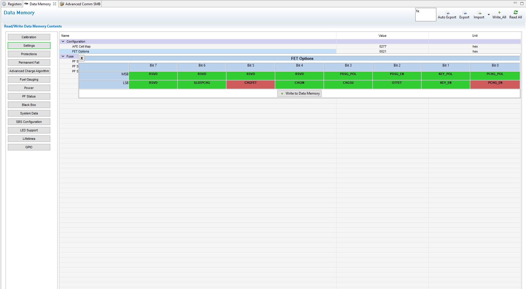

我尝试使用 FETControl 来切换充电 FET。
因此、我将首先发送0x1197、然后发送0x01以禁用预充电和放电并启用充电 FET。 但当我发送它时、HCTET 会打开、PCHG FET 会打开、但 CHG FET 不会打开。 为什么会发生这种情况?
当我发送0x1197、然后发送0x02时、它会打开 DSG FET、因此 FET 控制工作正常
FET 选项如下所示:
srec 文件:
e2e.ti.com/.../0257.BASE_5F00_CONF.zip
    尊敬的 Martin:
    .gg.csv 文件(单击"Data Memory"屏幕上的"Export"按钮)比 srec 更有用。 您能否发送此信息?
    Matt
