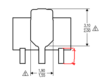

大家好、我知道下面的导联长度吗?
    让我来看看这个。 为什么封装图上的1.2/0.8长度不够?
    插入数据表中的屏幕截图以说明所提到的尺寸 Marcoo。 如果这回答了问题、您可以关闭该主题吗?
    大家好、根据图示、导联的一部分将在男孩下面。 1.2/0.8是指从引线束角到身体边缘的长度。 如果可能、我想确认整个引线长度、包括主体下方的引线长度。
    您好,第60页的焊盘图案显示最大尺寸为1.5。 我现时没有这部分的资料,但这对土地模式并不重要。
    我能做的最好的事情是测量器件、但我无法为您提供最大或最小偏差。 这是可以接受的吗?
