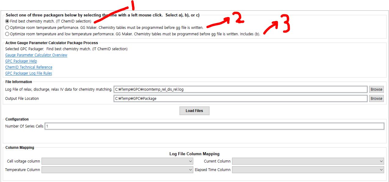

您好 TI 团队
我对电池学习期间使用 GPC Packer 有疑问。 我对该商品的理解如下、但如果有任何其他信息、请检查该商品是否正确、并与我分享。
1.找到最佳化学匹配。 (IT ChemID 选择)
->加载电池学习1个周期后发出的数据、以找到相应的化学 ID。 之后、将使用推荐的化学 ID 再次执行该研究。
2.优化室温性能。 GG 制造商。 必须在写入 gg 文件之前对化学表进行编程
-> 输入学习数据以创建最佳设置。
+问题
 1) 1)加载的 Charge Relax 放电 Relax 数据的日志文件
 -> 我再次充电、以便更新状态为0x0E。  在这种情况下、我是否应该进一步放松?
 2) 2)批量生产时、我是否必须使用纯学习数据? 还是应该使用从 GPC Packer 接收到的数据? 有什么区别?
3.   优化室温和低温性能。 GG 制造商。 必须在写入 gg 文件之前对化学表进行编程
 ->->  输入学习数据以在低温 下创建最佳设置。
+问题
 1) 1) 最终黄金映像是从此项目中提取的数据吗?
 2) 2)加载的荷载 Relax 放电 Relax 数据的日志文件
 -> 能否将此项目文件用作第2号课程中使用的学习数据? 或者、我是否应该使用通过2号接收到的数据重新学习1周期的学习数据?
Jeong
    您好、Jeong、
    我认为不同的工具可能会有一些混淆。
    首先、您需要在电池上记录放松-放电-放松循环、然后提交至 GPCCHEM 工具、以查找可上传到电量监测计的最佳化学 ID。
    上传化学 ID 后、您将运行一个学习周期、可在 SLUA903中找到学习周期程序的有用信息。
    然后、您可以将 Qmax 和 Ra 用于黄金映像。 您可以导出包含此信息的以下选项之一:.gg、.srec、bq.fs、df.fs。
    在生产阶段、您将上传黄金映像、其中包含学习周期数据和所有设置(保护、警报、术语电压等)

    此外、我最好奇的是、只有在执行以下过程时、才会创建适当的黄金映像。
    1.输入化学 ID 和学习信息
    2.提交 GPC Packer 的项目2 (在 BQ Studio 中)
    3.覆盖报告的 gg 文件后的低温学习
    4.提交 GPC Packer 的项目3 (在 BQ Studio 中)
    5.在覆盖报告的 gg 文件后创建黄金映像
    到目前为止、我在使用 Chem ID 学习一次之后制作并使用了一个黄金映像。
    请快速检查。
    Jeong
    您好、Jeong、
    以下是步骤:
    • 校准监测计电压、电流和温度。
    • 收集 GPCCHEM 的数据并查找您的 CHEM ID。
    • 上传化学 ID 并运行学习周期。
    • 如果您需要低温优化、可以使用 GPCRB 工具。
    我无法检查您的.gg 文件、因为它因您所需的配置而异。 学习状态为0x0E、这意味着学习已完成、Qmax 和 Ra 值看起来已更新。

    你(们)好
    是的、正如您所说的、我已经开始学习了。
    我很好奇的是、GPC 包装者的2个项目是否应用于制作最终的黄金图像。
    Jeong
    您好、Jeong、
    这是一个用于低温优化和室温的打包程序。 如果您已完成学习周期、则不需要进行室温测试。
    如果您将在低温下使用监测计、则可以使用该工具生成要提交到 GPCRB 工具的文件、以针对低温进行优化。
    Wyatt Keller
