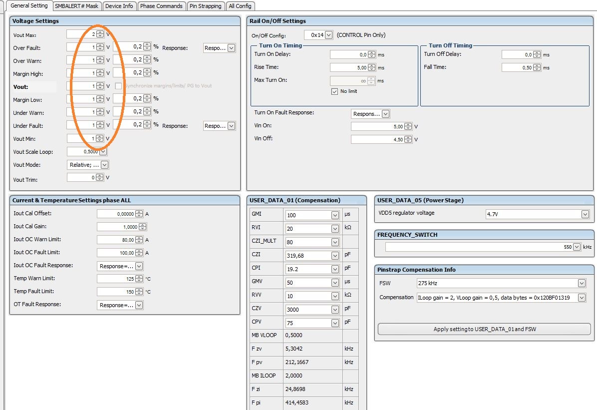

大家好、
请您解释一下问题可能是什么-在 Fusion Design 中、无法设置电压的小数部分。
此致、Artem Zukov

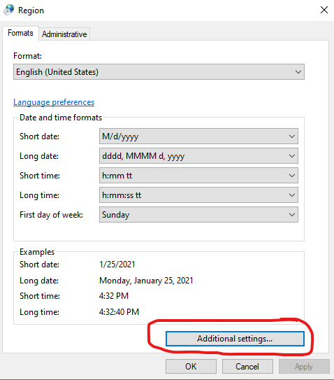

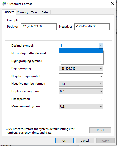

    由此给您带来的不便、我深表歉意。  我们的软件团队正在研究此问题的根本原因、但它会直接转发到 Windows 中选择的区域数字格式、以及 Fusion Power Designer GUI 对这些值的解释。  在找出根本原因并解决问题之前,您可以通过将 Windows 区域数字格式设置更改为使用“”来绕过此问题。 (句点)、而不是"、"(逗号)或"'"(使能字)。
    要更改您的区域数字格式设置:
    转到搜索栏并键入"控制面板"
    在"控制面板"下、单击"时钟和区域"下的"更改日期、时间或数字格式"(您需要单击文本、而不是图标)
    在弹出的"区域"菜单框中、选择"其他设置"
    将十进制符号更改为"." 然后选择"Apply"、然后选择"OK"。
