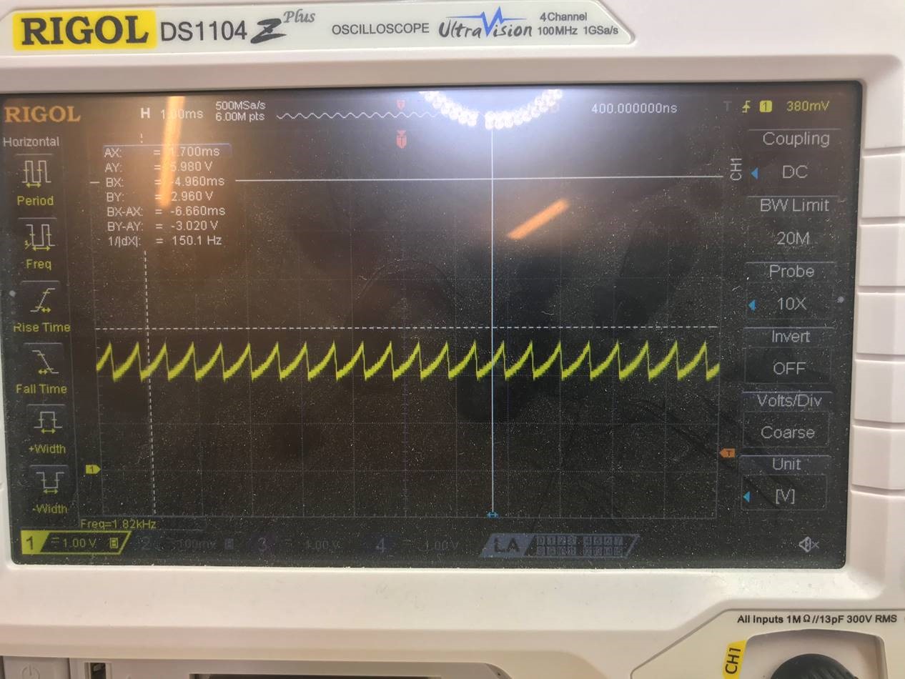

我的充电器 bq25895有问题
 当我断开并连接输入电压时、输出电压 振荡
A 在我重新连接输入电压之前必须等待大约20秒。
请找到介绍问题的视频添加原理图 attachede2e.ti.com/.../pcb_2D00_04_2D00_0001-rev-02.pdfe2e.ti.com/.../video.mp4
    有关 BQ2589X:原理图审阅和 PCB 布局设计提示、请访问 e2e.ti.com/.../874557; 有关 BQ2589x/BQ25898x 常见问题解答、请访问 e2e.ti.com/.../875386。BQ25895类似于 BQ25890。
    您的测试条件是什么、例如 VBUS (VBUS 引脚上的电压)、IVBUS、VBAT (BAT 引脚上的电压)、IBAT、VSYS、ISYS? 您能否提供充电器的所有寄存器值?
    宁。
    您的测试条件是什么、例如 VBUS (VBUS 引脚上的电压) 12VDC
    IVBUS、VBAT (BAT 引脚上的电压)、IBAT、VSYS、ISYS? 未连接电池
    您能否提供充电器的所有寄存器值? I2C 未连接
    是否有任何 SYS 负载?
    宁。
    是否有任何 SYS 负载? - 2安培
    为了禁用 EN_LIM、我应该将 Wright 设置为 REG00什么?
    是的、请禁用 ILIM 引脚功能。
     您是否已阅读 https://e2e.ti.com/support/power-management/f/196/t/875386 上的 BQ2589x 常见问题解答1和2? 这些信息对您的问题很有帮助。
    宁。
    你(们)好
    能否将 VSYS 电压调节得超过3.7Vdc
    当充电被禁用时、通常最高 VSYS 电压为3.7V+150mV=3.85V。  有关详细信息、请参阅8.2.6.1窄 VDC 架构和 VSYS (min)规格。
