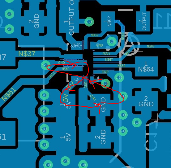

    布局不佳、尤其是对于输出侧。 Cout 应直接连接到 Vout 并为 GND 供电。 请遵循数据表的指导并参阅 EVM 布局。

    数据表第32页显示了布局指南和示例。 https://www.ti.com/lit/ds/slvsc58b/slvsc58b.pdf
    在这里、我突出显示了输出侧的热环路。 您会发现环路比建议的大几倍。 它与过孔一起将带来更大的寄生参数。 它们可能不是根本原因、但非常危险。
    另一方面、如果之前的 IC 已经损坏、我建议您更换新 IC 以重复测试。

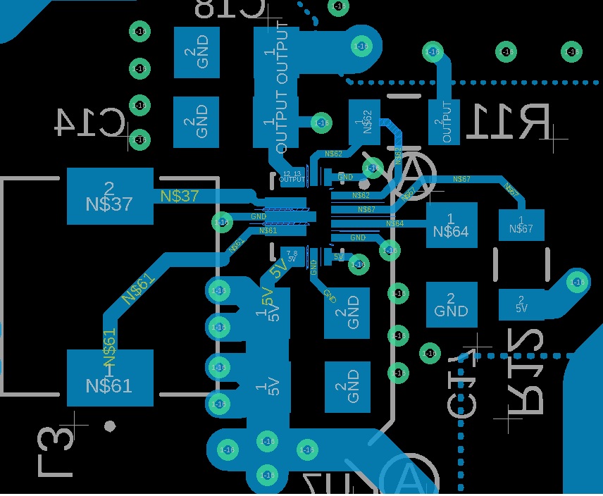

    在更改设计后、同样的问题仍然存在、任何帮助都会继续出现
    Prasadram、您好!
    请分享您的新设计。 您在哪里感应输出电压? 您在哪里测量?
