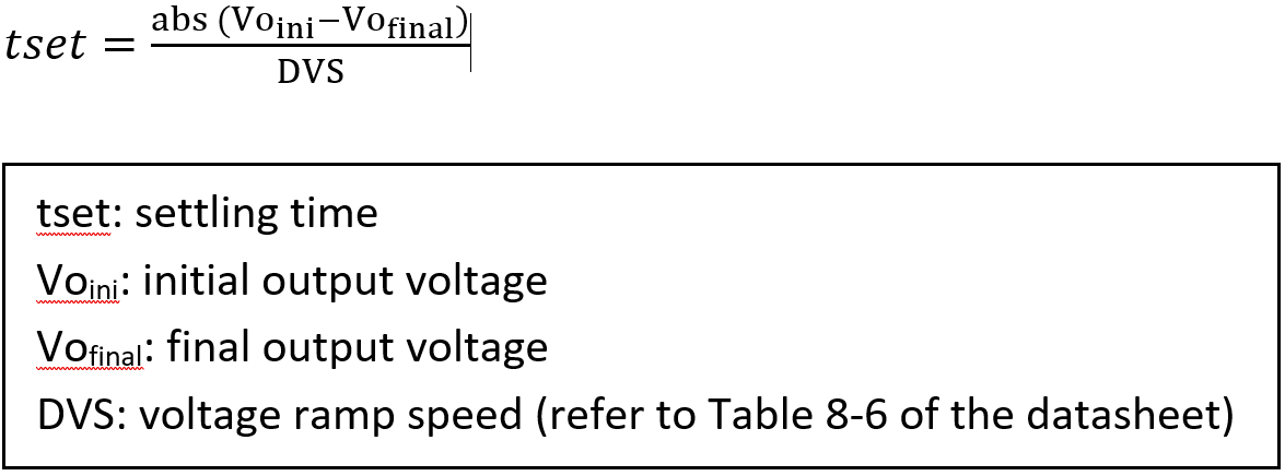

    您好、Tamio-San、
    输出电压稳定时间(VSEL:高电平<->低电平)取决于 DVS 斜坡速度设置以及初始和最终 Vout 电平。 下面的示例计算适用于 PWM 模式。
    在 PFM 模式下、仅当电压上升时、才可计算上述稳定时间。 对于斜降 Vout、它也取决于负载电流和 Cout、因为当电感器电流处于不连续模式时、输出电压需要一些时间才能降低。 因此、需要在实际应用中验证稳定时间。

    您好、Tamio、
    TPS628601的斜升速度 固定为0.1mV/us。 要计算稳定时间、您还可以参考下面的公式。
