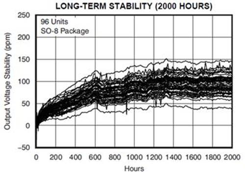

我们的客户正在将 LP2951用于大规模生产产品。 该产品中使用的 LP2951的输出电压随着时间的推移而下降。
初始电压:5.018V
4000小时后:5.007V
客户希望知道原因。
我知道带隙 Vref 具有老化特性。
问题1.
:TI 是否有 LDO 内部带隙老化的数据?
问题2.
:请告诉我为什么内部带隙会因长期老化而出错。
ACGUY
    您好、ACGUY、
    让我回顾一下存档、看看我们是否有这些数据。  我将在2个工作日内回复您。
    斯蒂芬
    您好、ACGUY、
    我无法找到此组件的任何长期漂移数据。  这是电压基准的常见规格、但不是 LDO 的标准行业规格。 设计、制造和测试电压基准以最大限度地减少长期漂移、但只要输出保持在精度规格内、这很少是 LDO 的关键规格。 话虽如此、任何电压基准在通电的前几个小时内通常会发生变化。 即使对于精密电压基准,从第一次通电开始,电压稳定所需的时间也在100小时到1000小时之间(请参阅下面的电压基准示例图),并且 LDO 的内部基准的运行方式也是类似的。
    长期漂移并不是我们在许多 LDO 系列上看到的结果、因此我们没有特定于此器件的任何数据。 但是,我们对不同器件所做的一项调查显示,输出电压的大部分变化发生在第一个~100小时左右,结果是60V 输出上的变化大约为40mV (变化0.67%)。
    为了减少这种影响、您可以在电路板上进行老化处理、电路板在这些电路板上的工作温度较高、从而帮助减轻组装过程中引入的机械应力。  另一个选项是、如果这会由于输出电压的一次性校准而导致问题、 您可能能够更频繁地执行校准、或者在电路板通电一段时间后执行校准、以便进行大部分更改。
