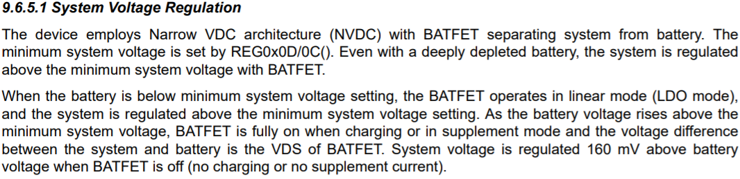

1.当仅系统适配器插入并取出电池和 EC 时钟/数据时,VSYS 值将跟随什么(3S1P 系统)?
2.如果没有电池、我们可以更改系统电压吗?
3. 除了电池单元配置和充电器电压寄存器之外,还有什么会影响系统电压?
哈迪
    您好、Hardy、
    BQ25713是一款具有最小系统电压调节的 NVDC 充电器。 即使电池不存在或深度耗尽,只要适配器存在,VSYS 也将调节到 MinSystemVoltage()设置之上。
    在 POR 时、BQ25713通过 CELL_BATPRESZ 引脚检测电池配置。 使用3s 电池配置时,默认的 MinSystemVoltage()设置为9.216V,如下所示。 但是,如果需要不同的系统电压调节点,可以向 MinSystemVoltage()寄存器写入不同的值。
