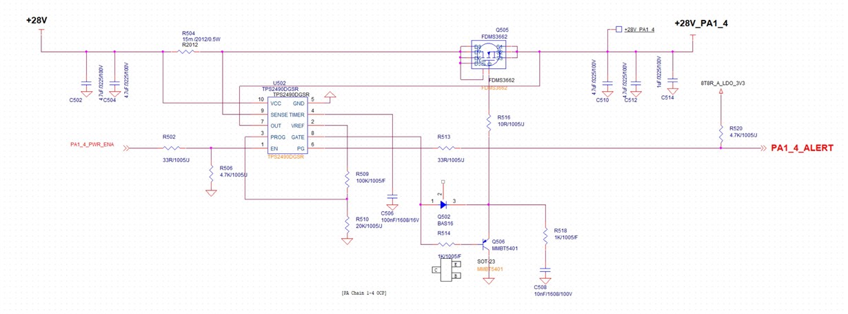

你好
我附加了 TPS2490的原理图和波形
当增加负载时、MOSFET (Q505)的栅极信号振荡
为何 对 MOSFET 的栅极信号进行振荡?
您能否检查 SCH 和波形是否存在 振荡?
    您好、Louis、
    您能否向我们提供输入电流和计时器波形以及栅极电压和 Vout 的测试波形。
    另请分享已填充的设计计算器。 它位于产品文件夹下。
    Rakesh
