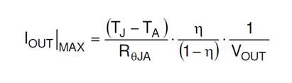

我的客户希望在 80°C 的温度下使用 LMR36015、并基于这种前 umula
Iout max =(150-80)/62 *  0、9/(1-0、9)  *  1/24 = 430mA
对于1.5A 直流/直流转换器、这看起来非常低。 此计算是否正确?
Josef
    你(们)好
    公式正确、θ JA 请使用图10-3和实际 PCB 尺寸。 原因当芯片在电路板上时、基于 JEDEC 标准的 θ JA 是不同的。
    如果该值为50°C /W、则该值约为525mA。
    顺便说一下、总损耗也包含电感器、消除其损耗将更加准确。
