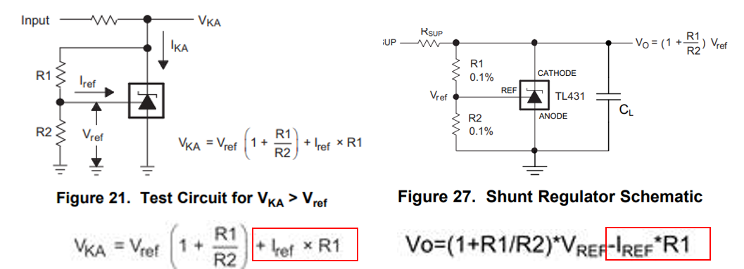

我对数据表中的 VKA 和 VO 公式有疑问。
VKA 和 VO 的公式如下图所示、
但是、如果您检查下面的电路图、则公式的红色框部分会有所不同、即使 VKA 和 VO 显示处于同一位置的电压也是如此。
请告诉我这两个公式为什么不同。
(我认为 VO 公式的红色框架部分是"+" Iref x R1"。)
    +IREF * R1正确。 我将在下一版数据表中对此进行更改。
