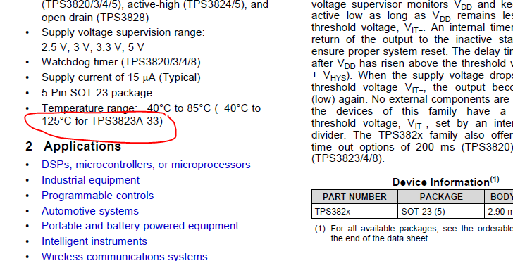

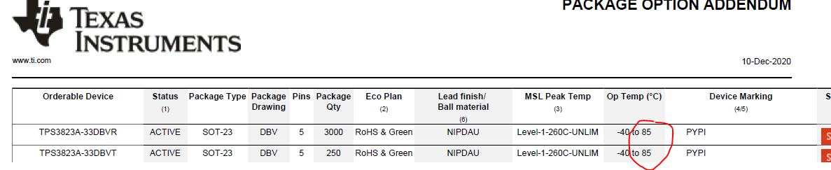

您能否解释一下 TPS3823A-33器件的实际温度范围。
数据表包含两种不同的陈述:
    您好、Slava、
    仅对于 TPS3823A-33、该特定型号经验证可在高达+125C 的温度下正常工作。  在"典型特性"部分、您可以看到从-40C 到+125C 的关键电气规格直方图。
    TPS382x 的其他型号尚未在高达+125C 的温度下进行测试。
