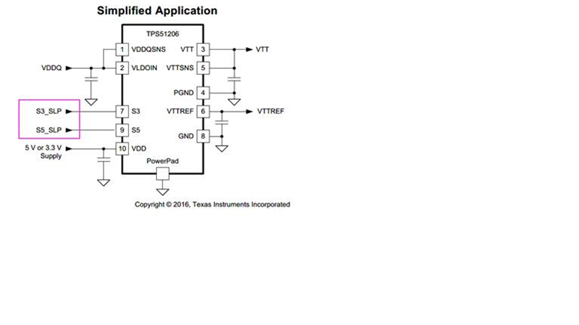

我无法在“规格”中找到启用所需的最小电压。 请帮助确认 S3/S5两个引脚1.2V。
对于 TI 建议的 Tiger lake DDR4 VTT LOD、是否有任何其他器件条件建议? VIN=1.2V VOUT=0.6V IOUT=2A 使能电压大约为1V
    您好、Gareth、
    S3和 S5高电平电压为1.8分钟、如下所示。 1V 不足以保证由 S3/S5启用。 如果您没有其他电压资源、则可以使用电阻器将 S3/S5信号上拉至 VDD、以确保启用。
    以上原理图适合您的应用。
