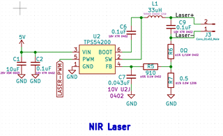

我尝试使用 TPS54200EVM-818驱动1W 白光 LED、输入 VIN 电压为5V、电源为2A 供电电缆、PWM 信号由微控制器生成、PWM 信号通过分压器传递 、然后到达 TPS54200EVM-818上的 T9引脚。
图:分压器电路
如 PWM 信号示波器屏幕截图中所示、当我尝试在 PWM 调光模式下超过66.18%的占空比时、LED 不会亮起、 但在中、当占空比为66.18%或更低时、LED 亮起、但超过66.18%的占空比时、LED 会在4.1V 左右的闪光灯中亮起、然后熄灭。
在这里有什么问题呢?

    由 uC (Adafruit 羽毛 M0)生成的 PWM 信号,该信号传递到分压器(两个电阻器均为10k),该 PWM 信号提供给 EVM 的引脚 TP 9, 当 PWM 信号`s 占空比低于66%且 VIN 高于4.1V 时、1W 白色 LED 亮起、调光开始。
    当 PWM 信号占空比高于66%时(在上图7和两个视频中、占空比为68%) 当 VIN 处的电源电压达到4.1V 且 VIN 电压甚至高于4.1V (例如5V 或5.5V)时、LED 不会亮起、仅闪烁1秒钟。

    Manan、您好!
    输出电流、电感器值和电感器饱和电流如何?
    Robin
    器件处于异常模式时不存在输出电流、由于它是 EVM、因此电感器值如 EVM 数据表中所述。
    电感值为10uH、数据表中提到的饱和电流为4A。

    Manan、您好!
    则与内部 OCP 没有关系。 这种现象很奇怪、我将根据您的测试条件进行基准测试。

    Manan、您好!
    我没有像你一样重复这种现象。 您能否再次检查电路或使用新电路替换 TPS54200?
    Robin

    Manan、您好!
    您能否分享 LED 的 P/N? 此外、电流感应电阻器如何? 您是否更改了它?
    同时、TPS92200是最新的类似器件。 如果需要、您可以参考它。

    您好 Robin、
    LED 的 P/N 是什么意思?LED 的正向电压是2.56V、是1W。
    不、我没有更改电流感应电阻器、因为它是我们要讨论的 EVM。
    由于我已经制作了 PCB、并附上了上面的原理图图片、如您所见、电流感应电阻器值与 EVM 上的电阻器值不同、电感器和电容器等无源器件的值也不同。 我在设计 TPS54200电路时始终谨记、我的负载是1W IR 激光二极管、我使用1W 白色 LED 代替负载。 为便于参考,我还附上了 TPS54200EVM-818原理图的原理图:
