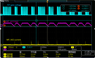

这是我的电路及其输出波形(MT_VCC)。 您可以看到间歇性振荡的波形。 该振荡是由于低负载电流还是脉冲电流引起的? MT_VCC 的峰值电流为21.6mA、平均电流为1.89mA。 请帮助我们确定原因并解决此问题。
    感谢您的联系。 您能否分享输入电压、输出电压和开关频率的值? 您是否进行此测量的目的是在轻负载条件下测试器件? 这种影响是否会更好地增大负载电流?
    我期待您的回答。
    Elisabetta
    感谢您的回复。 我将 Vin、Vout、频率等值共享为低电平。 我进行了测量、目的是在轻负载条件下进行测试。 我使用 LM3488作为电机和 LED 的电源。 当不使用电机和 LED 时、器件处于轻负载状态。 当电机和 LED 运行时、不会发生间歇性振荡。
    Shingo
    该值是低值。
    VIN:7.2V、Vout:16V、频率:250kHz
    您何时可以 回答我的请求? 很抱歉、当您忙时、我会打扰您、但我期待尽快收到您的回复。
    Shingo

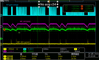

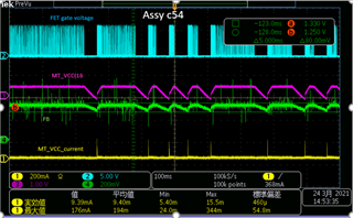

    我看到反馈网络上有一个1nF (C54 1000pF_50V)的电容器、这可能是您看到的行为的原因。 该电容器可能会减慢您的环路、这可能是您看到 Vout 下降的原因。 您能否测量标称16V 下的输出电压下降? 我建议移除该电容器(C54)、如果您看到反馈噪声很大、请尝试添加一个电容器、大约为10pF。
    此外、我还想查看反馈电压的测量结果。
    我期待您的回答。
    Elisabetta
    感谢您的回复。
    我测量了已安装和未安装 C54的波形。
    它们之间没有变化。
    请检查一下它们吗?
    Shingo

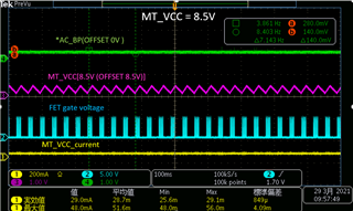

    您能否也提供 AC_BP 信号的示波器图?
    Elisabetta
    感谢您的回复。

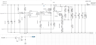

    我也测量了*交流_BP 信号波形并更正了电路图。 我们的单元具有两种电压模式:8.5V 和16V
    当*交流_BP 为开路(高电平)时、MT_VCC 变为16V
    当*交流_BP 为低电平时、MT_VCC 变为8.5V
    我们打算使用* ac_bp 作为固定值,因此* ac_bp 在运行期间不会改变。
    Shingo
    您好、Shingo、
    根据您提供的所有直流测量值、由于在 FB 引脚上检测到电压、该器件将进入过压保护。 对于这样的轻负载、您在这里看到的是转换器正常行为的一部分。 降低频率并降低电感器的值可能会有所帮助。 请查看数据表的第12页以了解更多信息
