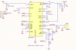

我们以前使用过 BQ24196、没有任何问题、但是当电池为0V 时、系统将不会通电。  输出或电池充电时无电源。
断开电池并重新连接、它工作正常。
问题是什么 ?
这是我们的电路、电池连接到 BAT1、而 VATSW 是电路其余部分的输出。
    当 VSYS 未上电时、您的测试条件是什么、例如 VBUS (VBUS 引脚上的电压)、IVBUS、VBAT (BAT 引脚上的电压)、IBAT、VSYS、ISYS? 您能否提供充电器的所有寄存器值?
