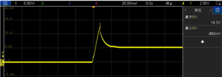

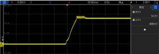

我的客户正在评估其电路板上的 TPS65131、但是、当 PSP/PSN 引脚为低电平时、正电源轨无法正确启动、如下所示;
PSN/PSP:低电平
PSN/PSP:高电平
输入电压:+5.4V、输出电压=±13V
这是由什么引起的?

    这是非常奇怪的、我认为将 PSP/PSN 接地会导致正电源轨不能正常启动、这对我来说是毫无意义的。
    您能否分享客户设计的原理图?
    此外、请检查5.4V 的输入电源是否存在一定的电流限制。 我建议在正电源轨出现时、在第二个示波器通道上使用示波器探针输入电源。

    我查看了您发送的原理图和示波器图、它们看起来不错。 因此、我对禁用省电模式(将 PSP/PSN 绑定到 GND)为什么会出现此问题感到困惑。 我觉得有一些系统级灵敏度会导致这个问题、但很难说出它是什么。 我在原理图中注意到的一点是、与典型应用建议值22uF 相比、输出电容要大得多。 您可以通过移除输出端的三个22uF 电容器来尝试一下、看看这是否以任何方式改变了行为。

    通过消除300uF 电容器来消除启动问题。
    因此、我想产生此问题的原因是浪涌电流、因为 LM2941没有软启动功能。
    为什么浪涌电流会出现此问题?

    我看到了方框图、在没有 LM2941软启动的情况下、TPS65131在其输出端看到了巨大的电容。 典型应用中建议的电容为22uF、即使是44uF 也不会有问题、但您的应用具有大得多的电容。 我想 TPS65131输出电压可能在启动时过冲、从而导致过压保护启动并关断器件。

    我无法找到内部电路信息来解释为什么在 PSP/PSN 为低电平时会发生这种情况、但这可能是因为在禁用省电模式(PSP/PSN=LOW)时斜升速度略快。 我觉得当 PSP/PSN 在某些其他操作条件下处于高电平时也会发生这种情况。 无论如何、我认为极高的电容会导致更大的过冲、因此 OVP 会生效、我建议降低输出电容。 客户可以做的另一个实验是增加 CP/CN 引脚上的补偿电容器值、并测量过冲以查看过冲是否足够减小、从而不会导致 OVP 启动。
