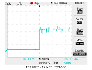

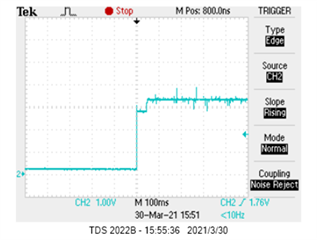

如下图所示、有两个相同的 PCB、第二个 PCB 中的 LM46002可能存在一些问题。 Vcc 在  启动时在第二个 PCB 中具有一个阶跃。 ℃,我们将第二个 PCB 置于-40 μ s 内、Vcc 将保持在阶跃电压中、LM46002将无法工作。
如果我从两个 PCB 中切换了两个芯片、那么问题出在芯片上。
一般而言、第二个 LM46002的内部 LDO 损坏。
我想知道为什么以及如何防止这个问题。
