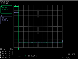

客户观察 到 LP5907UVE-3.3的以下行为。 您知道这种情况的发生原因吗?
将使能输入拉至 GND 时 、LP5907UVE-3.3的输出电压保持在190mV。
感谢你的帮助!

    您是否碰巧拥有此事件的范围截图? (示波器截图包括:VEN、VIN、IOUT、VOUT)
    LP5907内部有一个230 Ω 电阻器、用于帮助对输出进行放电。  EN 引脚电压必须低于 VIL 阈值、以确保器件完全禁用并激活自动输出放电。
    190mV 的输出可以保持在该电压、因为自动放电未被激活、并且输出电容器需要更长的放电时间。

    输出似乎从未低于190mV。
    在示波器屏幕下方:
    绿色-- VIN,黄色-- EN,蓝色-- VOUT

    您是否在此器件上拉电流?
    您从何处测量输出电压?
    我认为这可能是 PCB 上的寄生/保持电容、但必须在给出最终答案之前与一些同事确认。

    遗憾的是、LDO 的输出直接进入 PCB 的内层、因此如果现在实际拉取电流、则无法测量该输出。
    奇怪的是、当使用另一个 LDO 时、此问题不会出现。
    有什么想法吗?

    我们有人在台式上检查了这个问题、他们认为您的 IC 下方有泄漏、允许 Vin 通过泄漏略微为 Vout 供电。
    请确认您的电路板非常干净、没有助焊剂残留物。
    以下是 EVM 关闭时的示波器截图:
    请注意、与您的产品相比、这些示波器屏幕的输出如何急剧下降、从而使我们相信它是泄漏电流。
    最棒的
