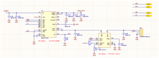

我使用 BQ25155处理 MCU 控制的镍氢电池充电器。 我的原理图如下:

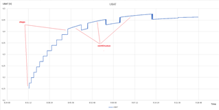

在充电过程中、系统通过 BQ25155寄存器监测电池电压。 我得到了以下图表:
我从 BQ25155寄存器中读取的电池电压不连续。 在周期开始时、它跳跃23mV。 电压的 LSB 寄存器似乎不响应电流值(不变)。
从时间8:45开始、电压开始持续增长、但仍有大约23mV 的跳变。
同时、我通过电压表测量电池电压-在整个充电周期内、实际电压是连续的。
您是否知道 IC 行为的原因是什么? 我很乐意提出任何意见。
谢谢你。
Petr

    原始数据是否显示 LSB 未更新? 您的 MCU 轮询充电器的频率如何?
    Nick
    您好、Nick、
    感谢您的回答。
    MCU 每1-2秒读取一次寄存器。 LSB 原始数据也每1-2秒更改一次。 如图中所示、有两个间隔:"阶跃"间隔和"连续"间隔。 步进间隔内、电池电压以23mV 的步长增长。 在连续间隔中、电池电压持续升高。 因此、有时 LSB 原始数据会围绕稳定值(阶跃间隔)变化几位、有时会缓慢增长(连续间隔)。 它在一个充电周期内发生-相同的算法、相同的寄存器读取相同的电压计算公式。  我由此推断、读数和计算算法是正确的。 对吧? MSB 原始数据似乎正确、电压曲线相应。
    您能否查看我所附的原理图?
    BQ25155对 PCB 组件放置和布线是否敏感?
    ADC 分辨率是多少、在整个电压间隔内是恒定的?
    非常感谢您的任何评论。
    Petr
    Petr、您好!
    您能否尝试使用 ev2400/ bqstudio 复制此内容? 您的代码中可能存在计算电压的方法问题。
    ADC 的 ADC 分辨率为16位、Vbat 通道 的精度应在0.4%以内。
    原理图看起来正常。

    似乎我解决了这个问题。 但它很奇怪。 最初、我按顺序读取寄存器-首先读取 LSB (0x43)、然后立即读取 MSB (0x42)。 LSB 数据不正确。 昨天我切换了顺序- MSB (0x42)在前、LSB (0x43)在后。 数据正确。 其他所有内容都相同、只是读取顺序 MSB/LSB 已更改。 当我首先询问 LSB 时、BQ25155似乎提供了错误的 LSB 值。
    但我可以忍受它。:-)现在我有正确的值和正确的曲线:
