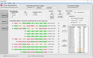

器件型号:BQ76930
使用7S 电池时、请帮助我查看测量是否正常。 电池1的电芯8的电压为0.050V。 这是正常的吗?
电池0
0号
电池芯1 (V)
2.
3.
4.
5.
6.
7.
电池电压(V)
4.164.
4.178.
4.175.
4.180
4.176.
4.177.
4.177.
ADC 读数(V)
4.183.
4.183.
4.184.
4.184.
4.183.
4.186.
4.166.
IC 引脚电压
4.176.
4.176.
4.176.
4.180
4.174.
4.177.
4.163.
Δ(Vcell-ADC)(V)
-0.019
-0.005%
-0.009
-0.004
-0.007
-0.009
0.011.
Delta (ADC-IC 引脚)(v)
0.007.
0.007.
0.008.
0.004.
0.009.
0.009.
0.003.
2.电池2.
第2号
电池芯1 (V)
2.
3.
4.
5.
6.
7.
电池电压(V)
3.037
3.033
3.030.
3.033
3.056
2.974.
3.059
ADC 读数(V)
3.043
3.045
3.029
3.039.
3.065
2.981.
3.054
IC 引脚电压
3.036
3.032
3.029
3.032
3.055
2.973.
3.059
Δ(Vcell-ADC)(V)
-0.006
-0.012
0.001.
-0.006
-0.009
-0.007
0.005%
0.007.
0.013.
0.000
0.007.
0.010.
0.008.
-0.005%

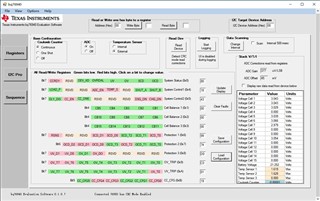

电池1.
    大家好、Mengxiao、
    BQ769x0的 GUI 读取电压的十六进制值、并使用器件的增益和偏移进行转换和校正以显示电压。  如果零计数足够大、它看起来像一毫伏或几毫伏、并且添加了偏移以显示一个如所示的50mV 值。
    您好、WM5295、
    从电池电压到 IC 引脚电压的电压是否正常?
    ADC 读数是否正常?
    大家好、Mengxiao、
    正如您在数据表电压容差中看到的、BQ76930不是一款高精度电压测量部件。   您显示的某些值、例如0号电池的电池1上的-19mV、这是在典型值为10mV 的电压范围内。  2号电池的电池2上的-12mV 看起来比正常值大、但电压大约为3V、其中25mV 是典型值。   相邻电池似乎不会受到影响、因此似乎不会发生泄漏。  该器件 受机械应力的影响、您可以回流焊该器件 以查看误差是否改善、如果是、则优化装配过程以减少电路板应力。
    此外、与正常1k 输入电阻器和数据表 dICELL 值的预期值相比、几节电池和几节电池上输入引脚之间的几 mV 差异似乎很大。  您可能会检查这些输入上是否存在泄漏污染。  如果一个电池从泄漏电流中读出低电平、则相邻电池通常读出高电平、因为它将看到电阻器上的电压产生相反的影响。
