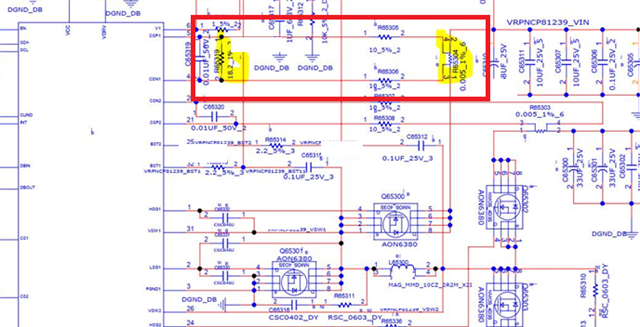

根据 DS、我们知道过流点可以设置为电流感应电阻器的值。
但是 、客户库存中没有合适的感应电阻器。
为了满足其 OCP 点、它们需要8m Ω 的电流感应电阻器、但只有5m 和10m。
他们能否使用串联电阻器作为以下原理图来修改过流限制? (R65305、R65306和 R65319)
或者是否有任何其他建议方法来修改过流限制? 谢谢你。
Mike
    尊敬的 Mike:
    我的第一个建议是在输入或输出端使用平均电流 ISNS+/-限制来限制电流、而不是在 CS/CSP 引脚上使用电阻分压器。
    Brigitte
    您好、Brigitte、
    明白了、我们将首先尝试 ISNS+/-。 谢谢你。
    Mike
