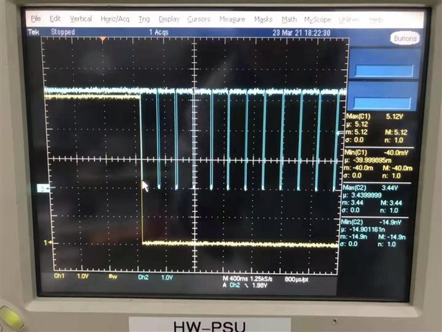

大家好、
我在 FLT ALERT 引脚上有疑问。
如果与电子负载连接、并将负载电流设置为高于限流、以使 TPS2590进入过流三次态。
然后、当超时(T1)时、FLT 将拉低。   我们设置的是重试模式。
因此、在重试周期超时(T2)后、器件会再次重试。
在 T1和 T2期间、FLT 引脚是否应保持低电平 或变为高电平、直到触发下一个故障? 谢谢。
黄色:输出电压
蓝色、FLT 引脚
    您好、Kelly、
    感谢您的联系。 我明天会回来。
    Kunal Goel
    您好、Kelly、
    什么是黄色波形? 您可以共享原理图吗? 此外、通过电子负载提供了多少负载?
    Kunal Goel
    您好、Kunal、
    问题已经解决、这是因为在操作过程中 EN 已被复位。 感谢您的支持!
