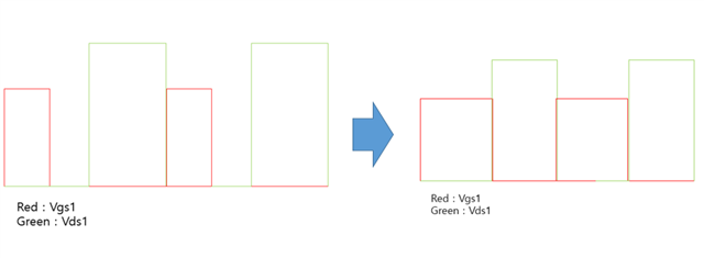

我们正在  使用 ucc24624 at SR 开发电源。 LLC 在以下区域运行。 (fr > fsw)
我们发现、在 FET 关闭之前、栅极已经关闭。
因此,我认为这会降低效率。
请告知我们有关此问题的任何建议。
我们希望得到右侧的波形。
谢谢你。

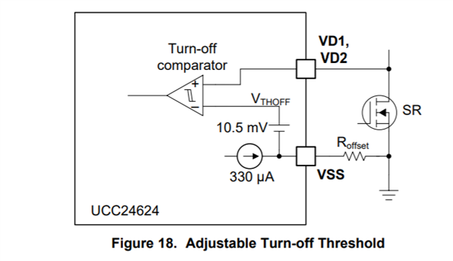

    UCC24624的关断阈值可编程、使用 VSS 和 GND 之间的电阻 器可编程关断阈值。 您可以尝试逐步增加 VSS 和 GND 之间的电阻。
