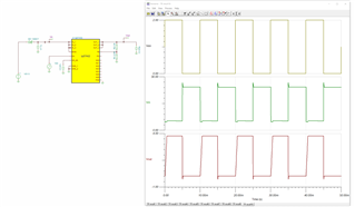

我在仿真 TPS7A52时有一个奇怪的行为。 输出放电功能看起来像是反向升压而不是耗散能量:
是否可以修改 SPICE 模型以实现更真实的仿真?

    我们目前正在编辑该 PSPICE 模型。 我必须检查放电功能是否是要解决的误差之一。
    该模型将至少在2周内无法正式上传。

    您好、Jean、
    您能否随附原理图以便我们最终查看?
    斯蒂芬
    请参阅原理图。

    我们已经查看了此模型、还看到了您描述的问题。  遗憾的是、此问题是特定模型架构的结果、并且是器件模型的限制。  如果您有关于我们可以帮助支持的器件功能的其他问题、请告知我们。

    感谢您提供相关信息。 最好确认这是一个仿真工件。
