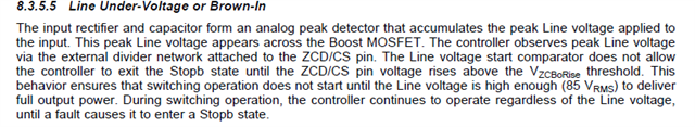

UCC28056是否具有欠压和欠压 功能? Thx
    您好、海报、
    有欠压功能、但没有欠压功能。 欠压阈值是
    VZCBoRise
    数据表第9页中的内容。
