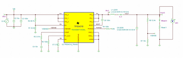

我们计划在设计中使用以下部分、同时还在 TINA 中检查了仿真、但在运行直流分析表时显示了此仿真中的一些错误 、因此请帮助解决此问题。
TPS54318RTET
显示如下所示的错误]

    请查找随附的仿真文件。
    e2e.ti.com/.../slvm651-_2D00_-autosave-21_2D00_03_2D00_15-14_5F00_26.TSC
    感谢您发送文件。 我觉得是对的、我会将其发送给仿真专家、让他们找到问题。
    我将在收到他们的消息后立即写回。
    Davor
    直流分析不起作用的原因是这是一个瞬态模型。 我运行了瞬态仿真、结果很好。 因此、一旦启动时的瞬态结束、您就可以获得稳定状态的结果。
