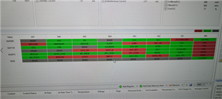

我叫 Patrick、目前我正在尝试使用 BQstudio 对双 NCR18650B 并联电池组执行学习周期。  我连接了 EV2400和 BQ27510 EVM、所有这些都可以在连接负载和充电器的情况下运行。  我查找了 Panasonic NCF1850B 的 Chem ID (ID#2012)。  它是一个 Nichol 镉电池、这是不对的、因为我的 Panasonic 电池是 NCR18650B 锂离子电池、 但此时我正尝试使用该软件摆动脚趾、所以我留下来了 ID#2012。  主要问题是、TI 提供的学习周期说明视频似乎没有匹配:
https://training.ti.com/how-perform-successful-learning-cycle-gauges
与视频中的地图相比、我的寄存器地图受到严重限制。
此外、我无法选择监测计_EN、因为提示符中没有监测计_EN 命令。
如果没有此命令、我无法将 QEN 设置为1、然后进行复位、这是启动学习周期所需的。
也没有可见的 REST 位。   我一直处于停滞状态、不知道如何执行学习周期。  一切都已正确连接。  随附一些图片。  您能帮我解决这个问题吗?  我们的目标是为客户提供一个初步的黄金映像、以便开始使用软件、但我很困惑。  我可以开始记录、但考虑到几乎没有任何内容与上面的视频相匹配、我不知道该怎么做。
我应该输入的大多数值也不可用。  大多数子段不存在: 这些只是几个示例。  FC 和 TC 子类不存在。  高级充电算法部分中也不存在电压单元。
此外、在数据存储器下、高级充电算法按钮不存在。
今天上午我准备摇滚,但似乎没有什么匹配。  我知道在提供的视频中使用了不同的电量监测计、这可能与我遇到的问题有关、但我现在无法到达任何地方、我已经在那里呆了几个小时。  如果有任何帮助,将不胜感激。  我使用的是 Panasonic NCR18650B 锂离子电池。

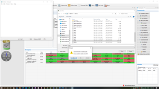

    我会附上我创建的菜单日志之一、但它们似乎不存在... 如果我尝试通过 BQstudio 保存日志、我可以找到它们、但当我检查目标文件夹时、它们就消失了。  如果我尝试在尝试保存新日志时直接打开它们、我可以单击现有日志并尝试打开它们、但它们"不再存在"...
