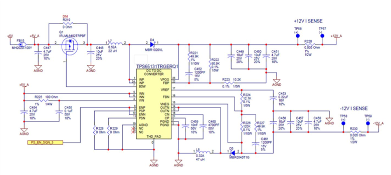

我们有一个使用 TPS65131-Q1从5V 电源生成+12V 和-12V 的新设计。 在-12V 电压不正确的情况下、我们对~10-20%的产品产生了余波。 它似乎斜升至-12V、然后关闭。 发生这种情况时、+12V 电源轨就会正常启动。 我们怀疑-12V 电源轨问题可能是由于器件上激活了过压保护。 我们可以通过向负电源轨临时添加~50mA 预加载来避免这种情况、但我们更希望不需要这么长时间。 连接了实现电路。 请告知此处是否有任何可能导致观察到的行为的内容。 我们注意到、根据数据表公式11和12 (使用的值为1200pF、而不是计算出的62.5pF)、设计人员使用的前馈电容明显高于所需的前馈电容。 这是否会导致观察到的行为、如果是、应进行哪些更改?
    使用非常高的前馈电容器会导致稳定性问题和您描述的行为。 因此、我建议使用根据数据表方程计算出的值。 此外、该原理图中使用的电感器值(47uH)是数据表中建议的电感器值的十倍。 这可能会将纹波电流减小很多、并可能导致稳定性问题。 我注意到的另一个问题 是、电感器饱和电流额定值在0.32A 时较低、并且在启动和负载条件下、电感器电流可能高于此额定值。 这也可能是问题的根源。
    其余的原理图看起来不错。
    辽卡特
    感谢您的建议。  我们将前馈电容更改为75pF 和62pF 值、-12V 上电问题得到了解决。
