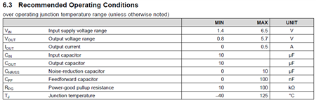

我可以在数据表(SBVS324)第4页中看到推荐的 Cin 和 Cout 容量。
该电容是否考虑了直流偏置特性?
谢谢你。
    您好、Keisuke、
    没有、该电容不考虑直流偏置特性。 该表显示了要使用的实际电容器值。 通常、我们在数据表中将直流偏置特性称为电容、而不是电容。
    Wilson
    您好 、Keisuke、
    为了补充 Wilson 的说法、我们数据表中的最小电容器值往往会考虑50%的降额。 这意味着该器件在输入/输出端需要至少5uF 的电容。
