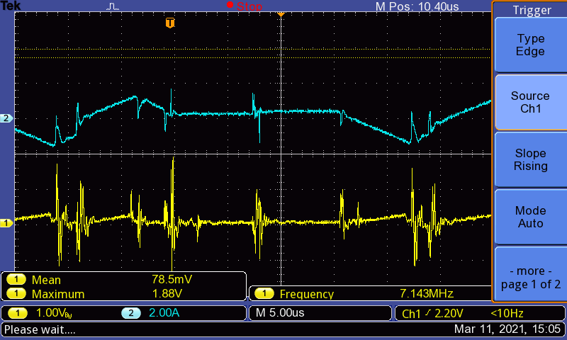

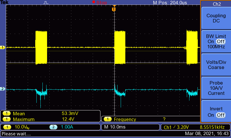

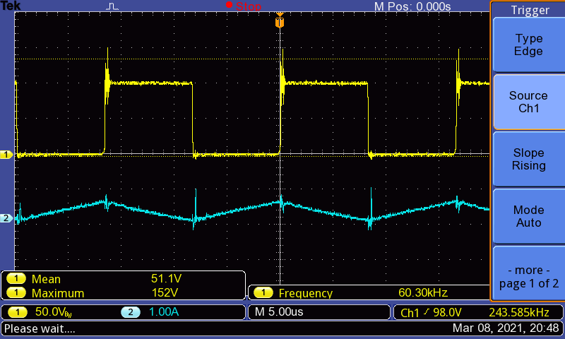

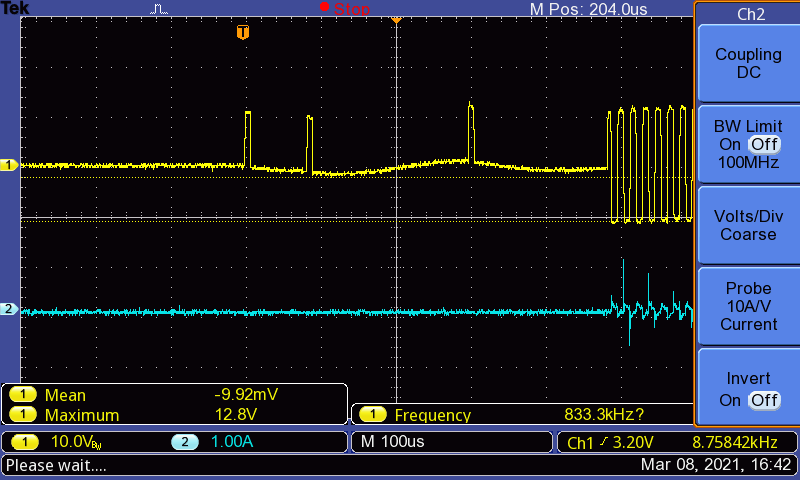

尊敬的支持团队:
我们面临12V 辅助电压的变化(7V-12V)、具体取决于输出电压、并且在输入电压(390V-PFC)出现时、有时无负载 DUT 会发生故障
设计参数
输入电压170v-275V
输出58.8v
瓦数:2200
延迟比率5:1
第10条
第2秒
死区时间400nS
频率为60kHz
非 SR
测试程序:
*向 PWM 控制器施加辅助电压(+12V)。
*缓慢增大初级部分的输入电压。
*一次达到交流电压50V,辅助电压下降到11V
交流电压-辅助电压
100V- 10V
190V- 9V
*请查找附加图像。
Sanin。
黄色栅极信号(D)、蓝色初级电流
黄色栅极信号(D)、蓝色初级电流
黄色漏极到源极波形(D)、蓝色初级电流
