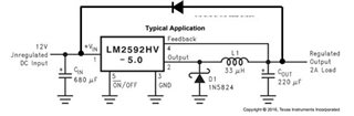

如果使用 LM2596为12V 铅酸电池充电、并且输入来自将在夜间不产生电压的36V 太阳能电池板、是否有必要在不存在输入电压时保护 LM2596免受电池电压的影响?
数据表中未包含内部 NPN 开关晶体管的最大 VBE 规格。 如果大于14V,我认为不需要这种保护。 如果低于14V、则需要在输出和电池之间使用肖特基二极管。
(是的、我知道有定制的 MPPT 芯片、但我有理由考虑在这里使用 LM2596)
    建议遵循 ABSMAX 表。 我不能因为责任原因而提出其他意见。
    这话什么意思? 正如我指出的、数据表中不包含 VBE 的绝对最大额定值。 它确实会说"输出电压接地、稳态... -1V"、但由于该值为负值、因此看起来并不相关。

    通常、当输入为零伏(在某些情况下甚至是浮动)时、在稳压器的输出上允许电压不是一个好主意。   转换器内部功率 NPN 的(VIN)和(SW)之间有一个二极管。  当 Vout 上的电压和输入保持为零伏时、将有一条通过电感器和该二极管从 Vout 到 Vin 的路径。  即使输入是浮动的、电流也会流动并尝试为输入电容器充电、可能会由于与电容器和电感器的谐振而达到高电压。  这种现象过去在某些条件下出现过。  允许电流流流过该二极管可能会导致寄生电容导通、甚至损坏二极管。  由于它不是一个"真正的"二极管、而是 在芯片上构建 NPN 时形成的寄生、因此它不能使电流持续超过几个100nsec。  避免此问题的一种方法是在输入到输出之间使用二极管、为输出电容器在器件周围放电提供一条路径。  可以使用阴极连接到 Vin、阳极连接到 Vout 的肖特基二极管。  还可以使用与负载串联的阻塞二极管。  如需更多信息、另请参阅应用手册 SLYT689。
    谢谢。 该应用手册介绍了 VIN 和 SW 之间功率 MOSFET 中的寄生二极管。 LM2596没有功率 MOSFET、也没有 SW 引脚。 它似乎具有功率 NPN 晶体管。 我不认为从发射极到集电极之间会有一个寄生二极管。

    输出为 SW 引脚。 方框图显示与典型输出 级不同...也许是一个简化的方框图。
    我同意 Frank 的意见、即它们是输出引脚和 VIN 之间的可能传导路径。 他将是 TI 内部对此器件最了解的人。
