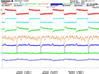

我将 ISO5852S 用于三相转换器。 但是、当栅极信号应该打开时、它突然关闭、然后打开。
请提供建议。

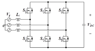

*条件
-拓扑:三相转换器
-接通电压:15V
-关断电压:-5V
- DESAT 故障功能:请勿使用(DESAT 引脚已连接至 GND)
- Situration
:所有开关的负荷都是0.5,每个腿都有120度相移。
当开关 S6导通时、S1的栅极信号会降至负电压并重新导通。
请告诉我如何解决这个问题。

    您是否看到 FLT/ RDY 此时被触发。 VDD 是否下降并导致 UVLO? 您能否与我在关断时提到的信号共享详细的原理图?
    请注意、实际的 Scpoe 捕获、而不是示波器屏幕的照片更易于阅读。

    感谢你的答复。
    我已附上您请求的波形。
    我没有使用 DESAT 功能、因此 DESAT 引脚连接到 GND2。
    请提供建议。
    如果您因为照片模糊而无法很好地看到它、请提供您的电子邮件地址。
    我 将通过电子邮件将其发送给您
    谢谢你。
    Jaehhoon、
    非常感谢您分享这些详细信息。 这很有帮助。
    FLT 未跳闸。  如果是、则将切断 VGS 的输出并进入 STO、您需要 RST 才能使其再次启动。 (认为 VGS 在示波器捕获的中间位置似乎有误关断。
    在我看来、这似乎有很多干扰耦合到初级侧/FLT、因为 FLT 上的突降对应于 RDY 上的突降。 FLT 不应如此嘈杂。
    DESAT 引脚相对于 GND2上下移动了很多、接近2V、它是否确实与 GND2绑定? 我认为我们需要做的是找到干扰源、这对于 FLT2非常重要。
    -->我知道 FLT 和 RDY 是输出信号。 我认为 DESAT、VCC1和 VCC2电压不是故障状态。 即使如此、如果 FLT 获得噪声、那么可以切断 VGS 吗?

    如果我使用直流电源(由 REGATRON 公司制造)作为转换器的输入源、则栅极关闭不会出现问题。 此条件下的波形已附加。 但是、当我们开发的逆变器用作输入源时、就会出现此问题。 因此、我认为噪声是由转换器的输入源产生的。

    Jaehhoon、
    [引用 userid="449407" URL"~/support/power-management/f/power-management-forum/984413/iso5852s-gate-driver-problem/3641178 #3641178">因为我知道 FLT 和 RDY 是输出信号。 我认为 DESAT、VCC1和 VCC2电压不是故障状态。 即使如此、如果 FLT 受到噪声、则可以削减 VGS?[/引述]
    这在某种程度上是正确的。
    根据您的示波器快照、DESAT、VCC1/2电压不处于故障状态。
    我想、在我们看到 VGS 下降的地方、噪声耦合到 IN+足够强的程度、以至于它下降到 IN+的 VIL 阈值以下、关闭驱动器、然后再恢复到高于 VIL、然后 VGS 再次变为高电平。
    这就是我也要求您检查 IN+的原因。 我们应该看到 IN+是否会有足够的噪声下降到低于 VIL、这对于系统来说是非常糟糕的。 无论次级侧是否会产生故障、在输入端产生如此大的噪声都会带来问题、就像我刚才提到的那样。 如果您有任何更新、请告诉我。
