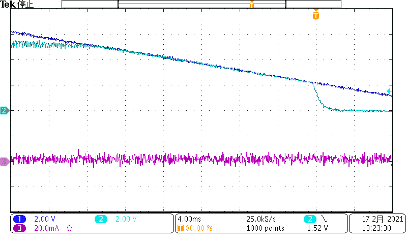

您好、E2E、

CH1 (B):EN (带 VIN)(直接连接)
CH2 (C):Vout
CH3 (P):Iout(0A、空载)
当 EN 达到2V 以下时、Vout 急剧下降。 请告诉我 Vout 下降的原因。 该器件是否具有输出侧放电功能?
第3次;

    该器件的 Venable 为2V。 由于 EN 和 VIN 相互连接、VOUT 跟踪 VIN (当其下降到低于稳压值时)、直到器件输入超过2V 阈值并且器件被禁用。

    如上所述、该器件的 Venable (min)为2V。 高于2V 但低于稳压值时 、VOUT 跟踪 VIN。 低于2V 时、输出将被禁用、其下降速率取决于输出电容器放电。

    附加的图像是在空载(打开)和无 Cout 情况下捕获的。
    Vout 的急剧下降不是由电容放电引起的。 由 LDO 决定。
    Vout 电荷从哪里开始? 电压分压电阻?
    如果是、分压器电阻非常小。
    这个问题的目的是为了确认是否需要一个反向二极管。
    如果 VEN 变为2V 或更低且器件停止运行时 Vout 急剧下降的现象是正常现象、我们认为反二极管是不必要的。

    为了实现稳定性、该器件需要1uF 输出电容器、因此在生产时请记住这一点。
    除输出电容器外、电路板上始终存在寄生电容[可能处于10s pF 范围内-取决于布局]。 内部设定点电阻器正在对寄生电容放电、这是合理的预期。 在低 Iq LDO 中、内部 FB 电阻器可处于兆欧姆范围内、以保持 Iq 较低。 根据您的测试数据、FB 电阻器看起来会使您的寄生电容放电;但是、我们可以执行另一项测试来确认。
    为了确保电流不会流过体二极管、您需要在  关断期间测量流入输入引脚的电流。 如果您在 Vout 降至0V 时看到电流尖峰、则电流将流入体二极管、您将知道是否需要体阻二极管。
