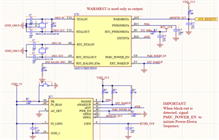

我们尝试使用 TPS65216DO 为 AMC335x 供电。 我们对仅 RTC 模式电源连接感到有点困惑。 我们遵循 TPS65216用户指南图5中的说明、并按照所附原理图(将 VDDS_RTC 和 RTC_PWRONRSTn 连接到 LDO OUT 引脚)中的说明、将 LDO1替换为常开 LDO。 此外、还进行了图5中的其他连接(AM335x 上的 EXTWAKEUP 连接到 TPS65216上的 nWAKEUP、RTC_KALDO_ENn 和 CAP_VDD_RTC 连接、如图所示)。 这将允许在主电源可用时使用 DCDC4 (3.3V)电压轨、并在主电源关闭时使用纽扣电池备用电源代替该电压轨。 我们希望了解以下内容:
-这种方法是否正确? 使用仅 RTC 模式是否缺少任何内容?
-在这种方法中,在仅 RTC 模式下,纽扣电池的电流会是多少? 因此、我们可以适当调整纽扣电池的尺寸。
这是一个相关的问题;您能否估算内部 RC 振荡器的精度? 我们的应用不是超时关键型应用。 为了保持时间、每天几秒的不准确性不是一个大问题、因此我们想知道我们是否真的需要外部32K 振荡器、或者 AM335x 的内部振荡器是否足以满足我们的应用需求。

     您计划使用单独的1.8V 稳压器为 RTC 供电时、我对此有顾虑。 在正常连接拓扑中、PMIC 始终开启1.8V LDO 用于为 RTC 供电、RTC 告知 PMIC 何时开启/关闭其他器件电源轨。  RTC 会在 初始上电时自动通知 PMIC 为所有电源轨供电。  但是、您的拓扑依靠 PMIC 3.3V 电源轨或电池为用于   RTC 供电的独立 LDO 供电。  我 认为   、如果电池 电量耗尽、使用此拓扑时无法为您的系统加电。

    尊敬的 Paul:
    感谢您的回答。 我们按照 TPS65216用户指南图5中的说明进行操作。  TPS65216没有常开 LDO、因此我们尝试创建自己的常开 LDO。
    您的注释: RTC 会在 初始加电时自动通知 PMIC 为所有电源轨供电。
    您是指 AM335x 和 TPS65216之间的 PMIC_POWER_EN 信号吗? 如果是、我们计划仅在需要安全断电时使用 PMIC_POWER_EN 信号来启动断电序列。
    我们的理解是、从关闭状态开始、我们只需使用 PMIC 的 IN_BIAS (连接到电源)和 AC_DET (接地)引脚即可启动系统。 然后、这将启动加电序列。 我们缺少什么吗?
    请查看以下图片、了解我们在 TPS65216和 PMIC 之间的连接、如果您能对此发表评论、我将不胜感激。
    此致。
    谢谢、这是非常好的信息。 事实上、我们正在尝试此处的传统 RTC 电源解决方案... 谢谢、消耗数据非常有价值。
    我不熟悉 PMIC 功能。  我 的问题是基于这样一个假设:PMIC 仅为常开1.8V LDO 供电、该 LDO 将为 AM335x RTC 供电、然后 AM335x RTC 将通过 PMIC_POWER_EN 信号开启其他电源轨。 如果   PMIC 在首次接收电源时自动为所有电源轨供电、包括您用于为 RTC 1.8V LDO 供电的3.3V 电源轨、我的担心将无效。 您可能需要与 PMIC 团队的 Emily 确认这一点。
    我担心 RTC_PWRONRSTn 的复位源、因为 它应该被置为有效至少1ms、以便在释放 RTC 复位之前为内部 RTC LDO 输出提供足够的时间来达到有效电平。 简单的 RC 复位电路可能存在问题。
    您是否将晶体电路接地端连接到系统数字接地端?  如果没有 、您是否已阅读 AM335x 器件勘误表? 勘误表中有一条通报、介绍了晶体电路接地的初始连接建议与原始建议的不同之处。
    我还看到了您关于仅使用热复位作为输出的评论。  因此、我希望确保已看到 TRM 部分、其中显示了一个外部电路、 如果您的应用在 AM335x IO 功率斜坡期间需要有效复位、则该电路可在功率斜坡期间辅助热复位输出。
