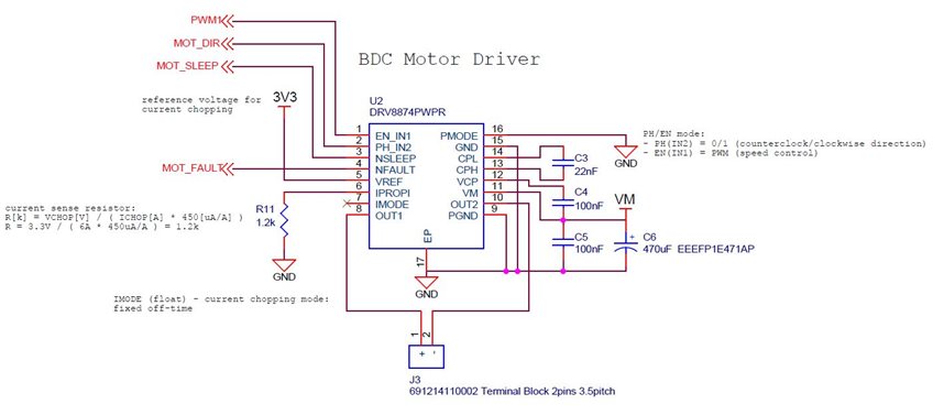

我们器件内部使用的电池具有5A 的最大放电电流(标称工作电流、受安全板限制)和10A 的峰值放电电流(放电截止电流)。 我们通过 BAT/SYS 引脚将电池连接到电池充电器、从而连接到系统。 SYS 引脚提供数字电源(通过3V3线性稳压器)并直接为驱动有刷直流电机的电机驱动器供电。 此类电机在失速条件下可能会消耗高达12A 的电流(因此在快速启动瞬态条件下也是如此)。 然而、BCD 电机驱动器被限制为可斩波高于6A 的电流。 因此、电池充电器提供5A rms 电流和9A 峰值电流(即使持续时间非常短、仅为1us)的固有限制不应构成器件运行的问题。 Morevover、电机驱动器上的大容量电容器(470uF)可帮助电池充电器系统处理浪涌电流峰值。 获得的结果证实了这种假设、因为在电机运行期间、器件在 VSYS 上具有可接受的电压纹波的情况下正常运行(请注意、我们实际上需要提供从0V 到最大电压的电机快速启动)。
但是、如果我们可能需要增加电机电流、我们考虑了将电池直接连接到电机驱动器、并且只使用 SYS 引脚提供数字电源(或者根本不使用 SYS OUT 引脚)。
我的问题是: 在这种直接连接中、没有利用电池充电器的窄 VDC 架构、最重要的缺点是什么? 可行吗? 此外、关于电机驱动 器 DRV8874、由于我们要将最大电流增加到6A 以上、您能否建议使用具有更高电流限制的类似器件型号? (由于 DRV8874的峰值输出电流为6A 及以上、因此可能触发过流保护)

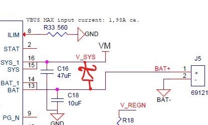

BAT 和 SYS 上的保护二极管。
我在 BQ25886评估模块的原理图中看到、您在 BAT 和 SYS 网络之间添加了肖特基二极管。 它是否仅用于在连接电池时保护内部 BATFET 免受电压尖峰的影响?
由于我们正在驱动直流电机、因此在断开期间、可能会出现一些电流反馈到电池充电器中的情况。 此反向电流是否会对电池充电器造成问题? 是否可以触发一些内部保护、从而断开电池与系统的连接? (这是不必要的、因为在器件的正常运行中、我们只使用电池为系统供电、没有电源连接到 VBUS、在任何情况下 VBUS+Converter 都无法为系统提供足够的电源、我们将始终以补充模式运行)。 可能需要在 VSYS 网络上添加二极管以避免反极性(电流只能从 SYS 引脚退出、不能进入)? 这将强化1的假设。 将电池直接连接到电机驱动器。

    [报价 userid="459623" URL"~/support/power-management/f/power-management-forum/983995/bq25886-design-optimization "]它是否仅用于在连接电池时保护内部 BATFET 免受电压尖峰的影响?[/quot]
    实际上、它提供的路径比 BATFET 的体二极管更高效。
    [引用 userid="459623" URL"~/support/power-management/f/power-management-forum/983995/bq25886-design-optimization ]我的问题是: 这种直接连接的最主要缺点是什么,因此不利用电池充电器的窄 VDC 架构? 是否可行?
    您缺少的主要特性是调节后的最小系统电压。 如果您的电池深度放电或不存在、您的电机驱动器将无法运行? 这是否适合您的应用?
    [引用 userid="459623" URL"~/support/power-management/f/power-management-forum/983995/bq25886-design-optimization "]此外,关于电机驱动 器 DRV8874,由于我们要将最大电流提高到6A 以上,您是否可以建议具有较高电流限制的类似器件型号?
    我建议创建一个有关 DRV8874的新主题、以便电机驱动器团队可以参与其中。
    [引用 userid="459623" URL"~/support/power-management/f/power-management-forum/983995/bq25886-design-optimization ]\n 此反向电流是否会对电池充电器造成问题? 是否可以触发一些内部保护、从而断开电池与系统的连接? (这是不必要的、因为在器件的正常运行中、我们只使用电池为系统供电、没有电源连接到 VBUS、并且在任何情况下 VBUS+Converter 都无法为系统提供足够的电源、我们将始终以补充模式运行)。[/引述]
    这很可能不是一个问题,但如果没有一些具体的瞬态值,我将坚决排除这一问题。
    [引用 userid="459623" URL"~/support/power-management/f/power-management-forum/983995/bq25886-design-optimization 命令]可能需要在 VSYS 网络上添加二极管以避免反极性(电流只能从 SYS 引脚退出、不能进入)? 这将强化1的假设。 将电池直接连接到电机驱动器。[/quot]
    我喜欢这个想法。 特别是由于 SYS 负载相对较小、因此二极管导通不是一大问题。 我建议采用这种方法。

    这样、甚至无需将电池直接连接到系统、因为这种肖特基二极管 可以为电池提供并行路径、以便在达到电池充电器的最大放电电流(饱和 BATFET)时提供系统所需的额外电流。
    说到这一点、BATET 的体二极管实际上何时会被正向偏置? 我了解到、当 VBUS 为系统供电时、如果系统负载增加、则电池充电器将进入补充模式、BATFET 打开、在该模式下、电池为系统供电。 我还了解到、当 VBUS 不存在且仅连接电池时、BATFET 将仍然导通、电池为系统供电。  因此、BATFET 的体二极管是否仅在 BATFET 饱和(最大5A RMS 放电电流)且系统负载仍需要更高电流时才会起作用? (在这种情况下、系统电压将开始下降、因此 BATFET 体二极管将正向偏置)。 请确认一下。

    电池将始终为系统供电。 电池深度放电没有问题、因为电池组本身和电池充电器(如果我理解正确)会将系统与电池隔离。 VBUS 只用于为电池充电。 对于该器件的标准预期用途、当 VBUS 被连接时、电机驱动器不工作。
    这就是我不使用 SYS 引脚(或仅用于提供数字电源)并将电池直接连接到系统的原因、因为转换器将仅用于为电池充电、而不用于为系统供电。 我需要就这种选择的利弊提出意见。

    我们对电池的电流消耗进行了一些测量。 在器件运行期间、有大约6A 的正电流尖峰(放电)(RMS 电流为2.5A)和大约10ms 的反向电流尖峰(来自 SYS 引脚的电流、从 BAT 引脚流出、进入电池)、这些尖峰以5Hz 频率重复。
    我是否应该担心该电流在不进行稳压的情况下进入电池(如充电期间)?

    [引用 userid="459623" URL"~/support/power-management/f/power-management-forum/983995/bq25886-design-optimization/3636511 #3636511">说到这一点,BATET 的体二极管实际上何时会被正向偏置? 我了解到、当 VBUS 为系统供电时、如果系统负载增加、则电池充电器将进入补充模式、BATFET 打开、在该模式下、电池为系统供电。 我还了解到、当 VBUS 不存在且仅连接电池时、BATFET 将仍然导通、电池为系统供电。  因此、BATFET 的体二极管是否仅在 BATFET 饱和(最大5A RMS 放电电流)且系统负载仍需要更高电流时才会起作用? (在这种情况下、系统电压将开始下降、因此 BATFET 体二极管将正向偏置)。 您能否确认
    您完全理解了这一点。 BATFET 体二极管仅在补充模式下有效。 当适配器不存在时、BATFET 完全导通至馈入 SYS、因此不会发生体二极管导通。
    [引用 userid="459623" URL"~/support/power-management/f/power-management-forum/983995/bq25886-design-optimization/3636511 #3636511"]这就是我不使用 SYS 引脚(或仅用于提供数字电源)并将电池直接连接到系统的原因、因为转换器仅用于为电池充电、而不用于为系统供电。 我需要有关此类选择的优缺点的建议。[/引述]
    当适配器存在时、唯一的好处是。 如果这不是您的应用的预期用例、则保存二极管并使 BAT 的所有内容下游。
    [/报价]
    这一点很重要。 您可能需要考虑电感负载和电池之间的理想二极管或 某种反激式二极管配置。 非稳压负电流会导致电池出现安全问题。 DRV 可帮助您获得最佳的解决方案。
