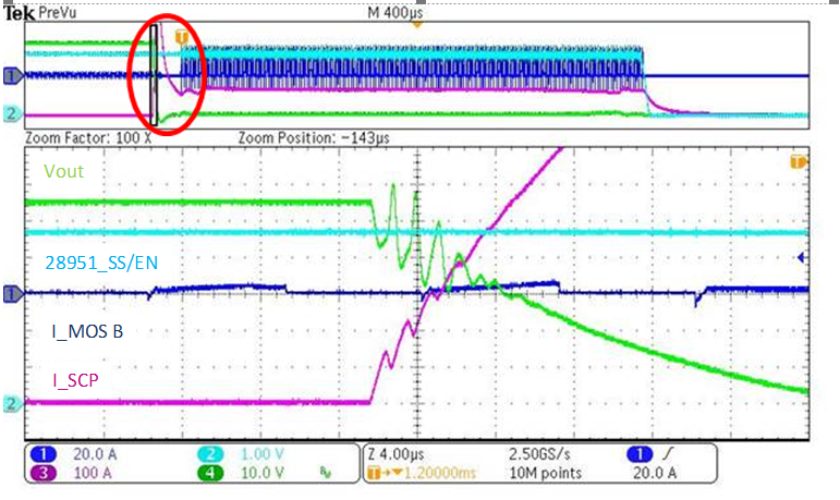

大家好、我想问、当我执行 SCP (短路保护)时、相移全桥电路中使用的 UCC28951 IC 将关闭、然后再打开、波形显示在红色框中、如下图所示
下图显示了 UCC28951的 CS 引脚和 SS/EN 引脚的测量结果。 由于逐周期电流限制保护和压降、SS/EN 引脚的波形不符合规格。
因此、根据波形判断、它不应达到逐周期电流限制并进入保护功能以关闭 UCC28951
您想问、还有什么其他原因会导致 UCC28951关闭、然后再次打开?
