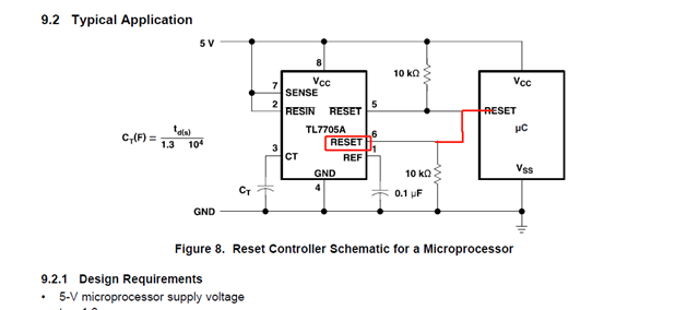

我们将 TL7705A (替代 M51954A)用于专用的 CCLINK 协议芯片。
CCLINK 协议芯片在高电平下有效、最小延迟时间为3.3ms、TL7705可以满足数据表中的此应用条件。 但在测量时会出现问题、 重置阈值电压在4.55V 时不正确、但仅在4V 时正确。 在连接我们的协议芯片后、它直接提升至5V、始终为5V。
如果我们选择10K 至1K 较小的电阻器、 则协议芯片可以工作、但低电平为0.9V、而不是0V。
原理图和测试波形如下所示:
当我们更改复位芯片时、协议芯片可以正常工作。
如图所示、是否可以简单地将下拉10K 电阻器直接连接到 RESET 引脚、同时其他引脚保持不变?

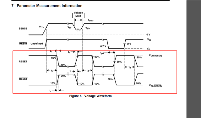

时序图显示两个复位阶段是合适的、
但是、当我遵循上述电路时、R\E\S\E\T\ 引脚的波形是正确的、但 Reste 引脚不正确、不 是相反。
请帮助告知此应用程序、谢谢!
    我不建议将两个输出连接在一起。  根据内部电路的时序、您可以在 RESET 和/RESET 之间创建击穿事件。  请记住、输出是双极的、因此您将看到(RESET = VDD-VCESAT)或 (/RESET = GND + VCESAT)。
    在将输出连接到微控制器之前、TL7705A 是否正常工作?  当 VDD > 4.55V 时、我会检查输出是否改变逻辑状态。  需要注意的一点是、VDD 的压摆率会影响导通阈值电压。  尝试使用直流电源并缓慢斜升 VDD 以测量导通阈值电压。
    协议芯片的输入结构是什么?  输入是否为高阻抗?
