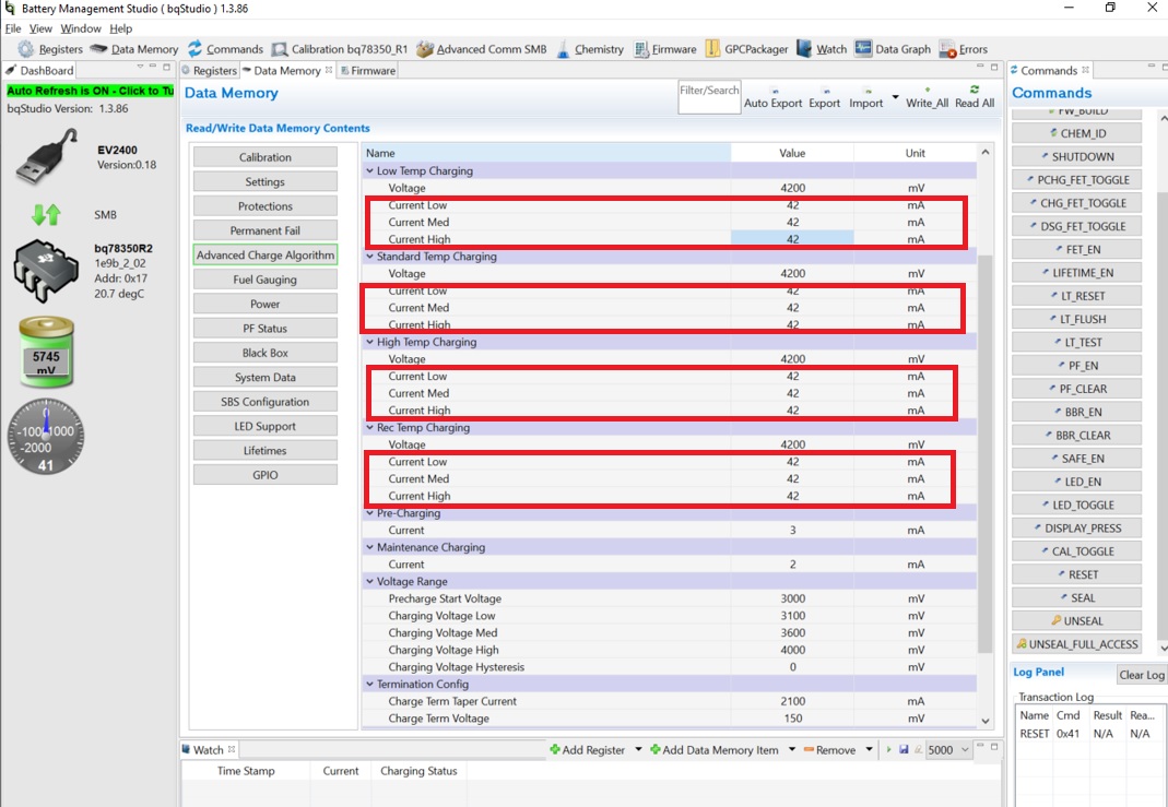

我已经测试了不同的有效充电终止条件、并且发现了一些我想理解的奇怪行为。
我使用的 BQ78350-R2的 IPSCALE=0x1 (按10e1进行缩放)。 我的终止配置为:
-         充电术语 Tapper 电流= 2100mA
-         充电端电压= 150mV
我想检测 VCT=1,仅当它达到“充电终止电压”条件时。 因此,我已将“充电术语 Tapper 电流”设置为足够高的值,以确保始终在我们的系统中完成该操作。

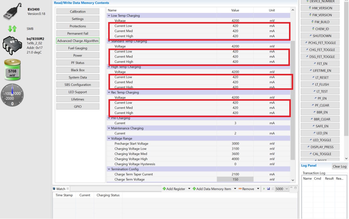

这里是我运行的2次测试的结果、其中我仅更改了数据存储器中的高级充电算法中的电流值:
测试1:高级充电算法>电流=实际值(未缩放)。
这里是高级充电算法参数。 设置这些参数后、我执行了复位:

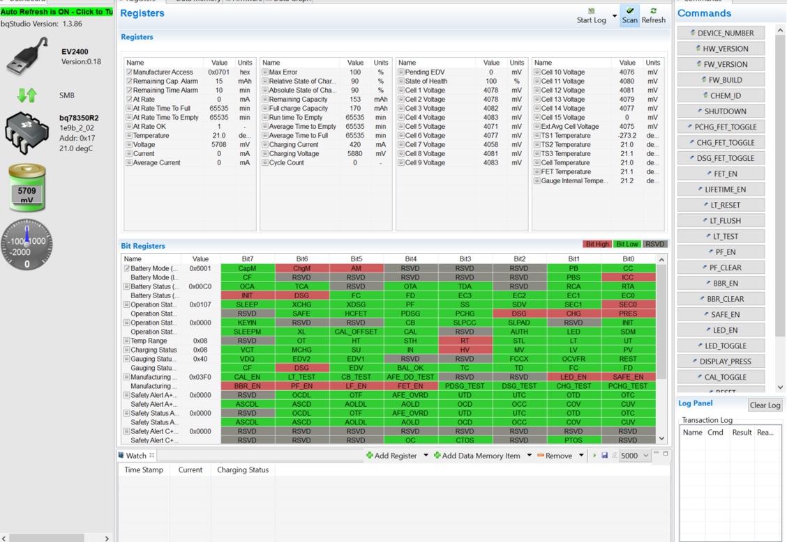

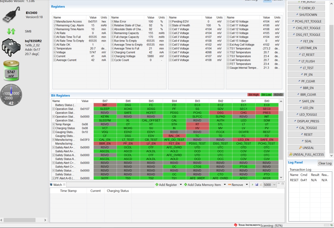

下一张图片显示开始充电之前的初始情况(查找 VCT 的条件从一开始就完成):
我开始以420mA 的电流充电、3分钟20秒后发现 VCT=1。 根据 TR_BQ78350_R1、我预计大约需要80秒:
测试2:高级充电算法>电流=由 IPSCALE 10e1进行缩放。
我开始以420mA 的电流充电、16分钟20秒后发现 VCT=1。 和以前一样、根据 TR_BQ78350_R1、我预计大约需要80秒:
您是否有任何理由可以解释这种行为? 在这两个测试中、用于查找 VCT=1的"Termination Config"参数完全相同。
正如我提到过的、我使用 IPCALE=0x1 (10e1)。 因此、我已将所有相关的电流参数缩放到10e1。 但是、在高级充电算法中、当我预料到 VCT=1时、它会给我带来一个大问题。

    如您所见、两个测试之间的唯一区别是数据存储器>高级充电算法>电流参数(在我的1rst 消息中标记为红色)。 测试1:使用420mA;测试2:使用42mA。 其余的完全相同。
    请注意、我使用的是 IPSCALE=0x1。 因此、正确的电流参数应与"测试2"中的参数相同、以便与我在所有相关电流参数中使用的 IPSCALE 保持一致。 请注意、我希望以420mA 的电流为电池充电(这意味着通过 IPSCALE = 42mA 进行调节)。

    尊敬的 Marco:
    我查看了您的日志和设置。 Advanced Charge Algorithm -> Current (高级充电算法->当前)设置不应影响行为。 您的结果在这两种设置之间是否可重复? 此参数用于智能充电器读取和设置充电电流。
    我认为你看到的200秒与我指向的另一篇文章的原因相似。

    尊敬的 Marco:
    我今天学到了一些新东西、我想这些都解释了您所看到的内容。 通常、有效的充电终止取决于充电温度锥形电流、但如果该值设置为高于充电电流(高级充电算法->电流)、监测计将使用充电电流作为锥形电流值。
    因此、将锥形电流设置为人为高值实际上会产生反效果、因为该值不用于电荷终止。
