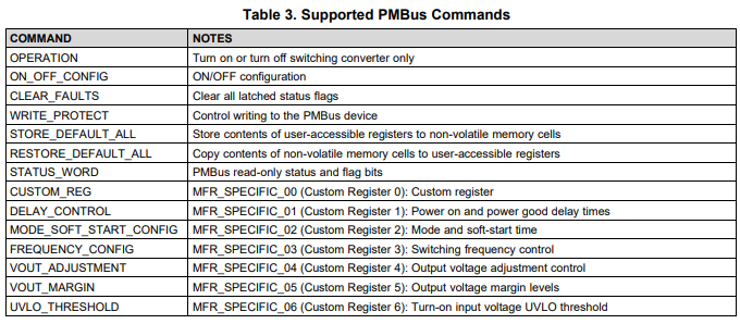

你好。
我们的客户希望通过软件读回电压和电流、但该软件不提供该电压和电流。 这是可行的吗? 如果是、您能否提供有关如何执行此操作的更多信息?
期待您的回应。 谢谢你。
对此,
Cedrick
    TPS53819A 没有板载 ADC、不支持遥测监控。  支持的命令列表为
    对于具有输入电压、输出电压、输出电流和器件温度遥测功能的器件、您可以查看 TPS546A24A、TPS546B24A 和 TPS546D24A。
