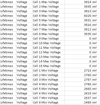

我们围绕 BQ78350 R1 (固件 V1.03)为关键系统开发了 BMS、并开始从客户那里获取反馈。 实际上、大约3%的电池会关断。
我们的应用使用 BQ78350 R1、并将 BQ7693003 AFE 连接到8S 电池。 研究后、我使用了电池作为回报、然后使用补丁 V1.04更新了固件。
在关闭之前、电池保持520小时(固件/使用寿命运行时间信息)。
这证实了组件与故障之间存在链接、实际上同一电池已通过固件版本 V1.03和 V1.04关断。
我们不使用关断功能。
另一个有趣的信息是、在整个生命周期中、电池电压为6020mV (闪存损坏?) !!
您是否有任何信息证实 V1.04版本可以解决此问题?
Loïc μ A
    您好、Loic、
    V1.03和 V1.04在这种行为上不应存在差异。 我们建议使用 V1.04、因为它是最新的固件、但它们在功能上应该是相同的。
    如果其中一节电池的电压低于关断电压参数、BQ78350-R1A 可自动进入关断状态(请参阅 TRM 的第8.4.1节)。 它还可以根据计时器进行关断(请参阅 TRM 的第8.4.2节)。 如果不发送“关机”命令,则应研究这两种可能性。
    另一种可能的情况是电池连接断开。 这可能会导致一个电池测量低电平、另一个电池测量高电平。 这将解释观察到的电池寿命电压为6020mV。
    Matt
    您好、Matt、
    对于关断电压、关断电压= 1850mV、关断时间= 10s。使用寿命中没有低于2488mV 的电池电压。
    并且 AUTO_FUS_EN 被禁用
    对于终身数据、请参阅图片。
    BR、Loïc
