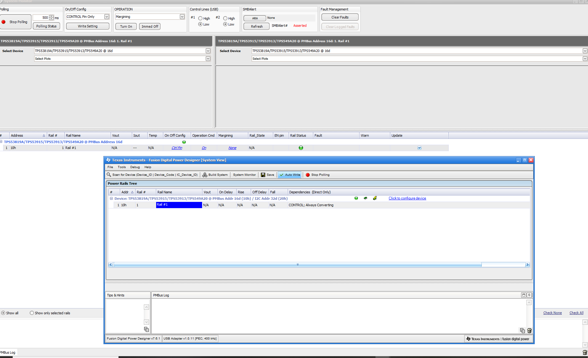

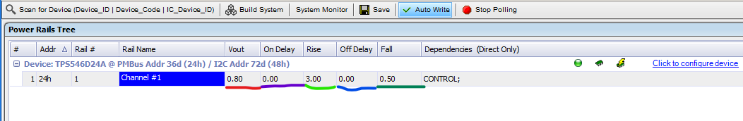

我有上面的评估板(TPS53819AEVM-123)、我通过 TI USB 适配器运行7.6.1版 TI Fusion Digital Power Designer 工具。
芯片在系统上(只要我看到)注册正确(请参阅下面的第二个屏幕截图)
软件可以在地址16d 看到器件、并且可以启用/禁用它等、但我需要它才能显示的所有值都是空白的或显示为"N/A"。(请参阅下面的第一个屏幕截图)
我想我的问题是如何激活回读(或输入? 我不知道、手册也没有解释)这些字段?

    TPS53819A 具有有限的 PMBus 功能、因此 GUI 使用的许多标准功能字段不适用、因为软件无法检测这些字段。  如果这些是您要查找的值、则无法将它们输入 GUI。

    感谢您的回复、如需帮助、请在下方找到屏幕截图(希望如此)
    是的、我们通过 PM 总线所需的值基本上是输出电压、输出电流、启用/禁用状态、 温度和任何故障条件、与您的屏幕截图类似。
    是用于 DK 的 GUI 无法显示这些内容、还是器件(或 USB 适配器?) 不能/不能提供?
    如果是第一个、很显然、我们可以在最终系统中使用代码来解决该问题、但在第二个情况下、该器件基本上无法使用。

    以下是 TPS53819A 数据表中支持的 PMBus 命令
    它没有遥测功能(电流输入电压、输出电压、输出 电流、器件温度等的有效读数)、虽然它通过 VOUT_ADCINUST 和 VOUT_MARGIN 提供输出电压调节、但 输出电压通过反馈分压器电阻进行编程、 因此、GUI 无法检测 或编程该值。
    如果您需要通过 PMBus 提供遥测功能的器件、我建议查看 TPS546A24A、TPS546B24A 或 TPS546D24A、具体取决于您需要驱动的电流电平。
