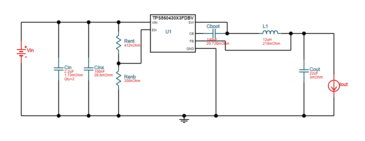

我想在 我的设计中使用 TPS560430X3FDBVR (固定电压)。 但在数据表中、我只能看到需要在 FB 引脚上使用分压器的可调输出电压的参考设计。 我假设此引脚必须使用固定电压模型直接连接到 VOUT、因为基准电压为3.3 B。您可以向我确认这一点吗?
    是的、没错。
    如下所示。
