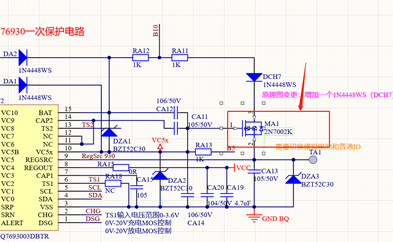

[参考译文] BQ76930:帮助检查 SCH
Guru**** 2826755 points
https://e2e.ti.com/support/power-management-group/power-management/f/power-management-forum/983117/bq76930-help-check-the-sch
器件型号:BQ76930
客户希望了解 SCH 中所指的 MA1 MOSFET 的使用。
    本电路在第 9节中的 BQ769x0十大设计注意事项文档(www.ti.com/.../slua749a.pdf)中进行了介绍。
    Matt
