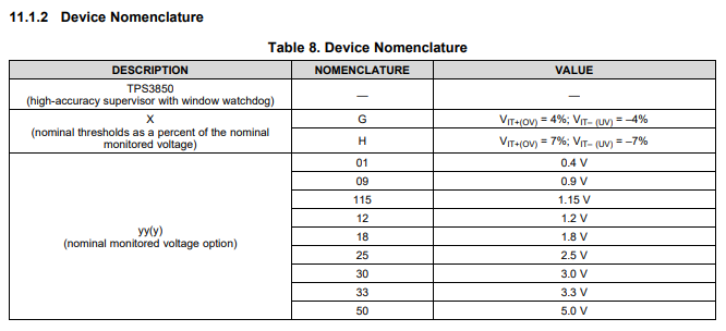

大家好、
 TPS3850H33QDRCRQ1和 TPS3850G33QDRCRQ1有何区别?
Xing
    您好 Xing、
    "H"-表示窗口阈值为+/-7%选项
    "G"-表示窗口阈值为+/-4%选项
    "33"-两个都有3.3V 监控电压选项
    下面是数据表中描述上述内容的表格:
