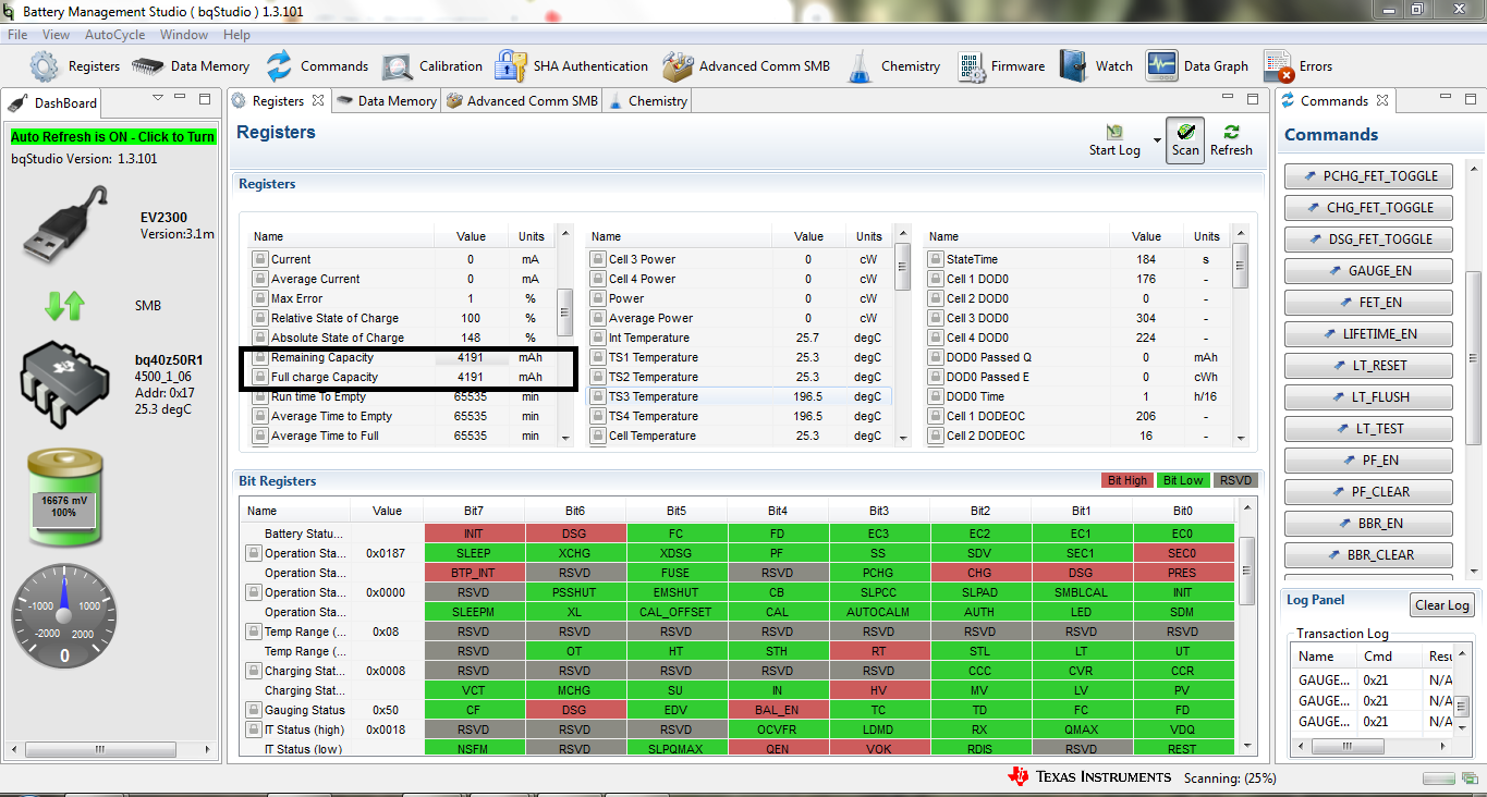

    我们将 Molicel (INR18650K)电池用于4S1P 电池组。 我们已对电池的正确化学成分进行了编程、但剩余电量和完全充电容量(4191mAh)的值仍高于电池组的标准容量(2600mAh)。 此外、充电的绝对和相对状态值高于100%。 问题是什么、如何解决? 当我们尝试对电池进行放电以运行学习周期时、会发生电池平衡。 我们对其他电池组执行了相同的过程、但它工作正常。 电池或电量监测计窗口中是否会出现问题?
我们是否需要进行任何更改? 我们应该进行校准吗?
    Nivethitha D、您好!
    我建议您校准测量仪表并确认您使用的是正确的化学 ID。
