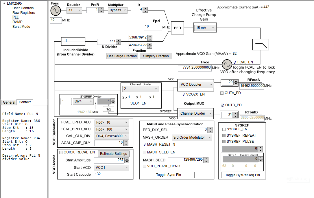

使用 LMX2595进行斜率扫描时、发现在切换整数交叉频率值的频率点存在相位不连续性。 请告诉我们如何配置此情况以解决它。
    大家好、

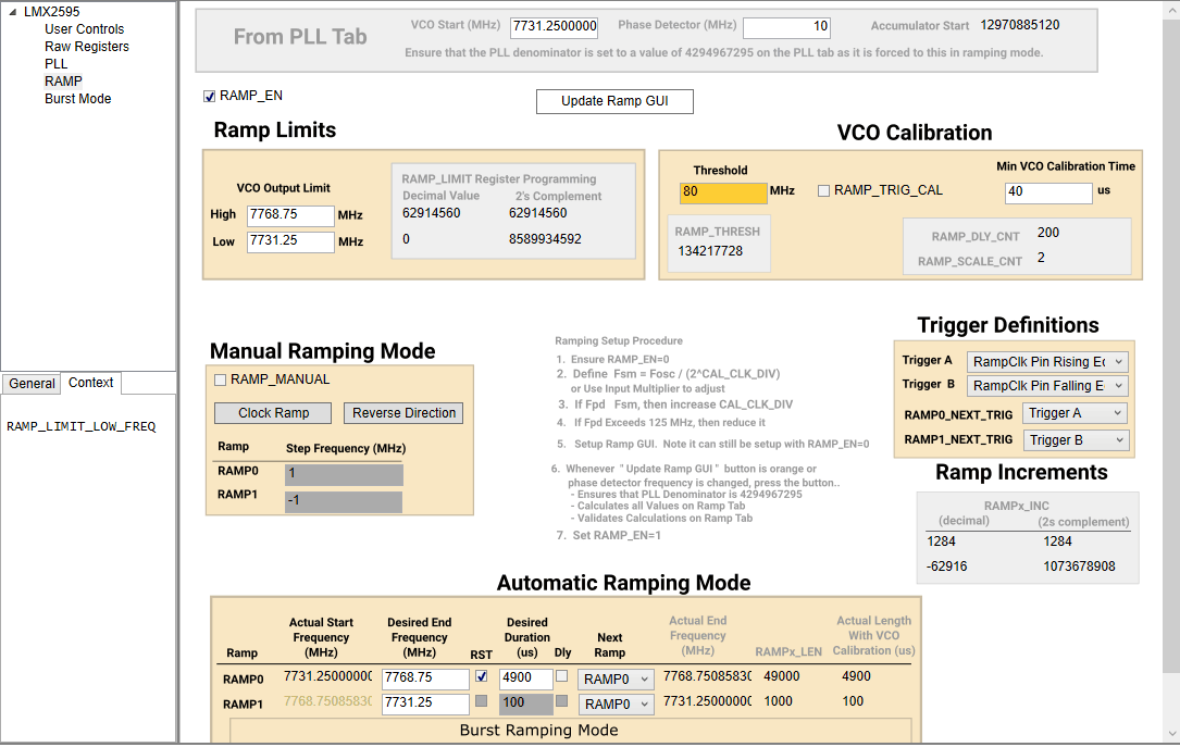

    您如何配置斜坡? 例如、自动斜坡或手动斜坡;启动/停止斜坡频率等
    此配置基于软件。
    大家好、
    您已经设置了从(VCO 频率) 7731.25MHz 到7768.75MHz 的连续三角斜坡、然后设置为7731.25MHz 并继续。
    您所指的相位不连续情况在哪里?

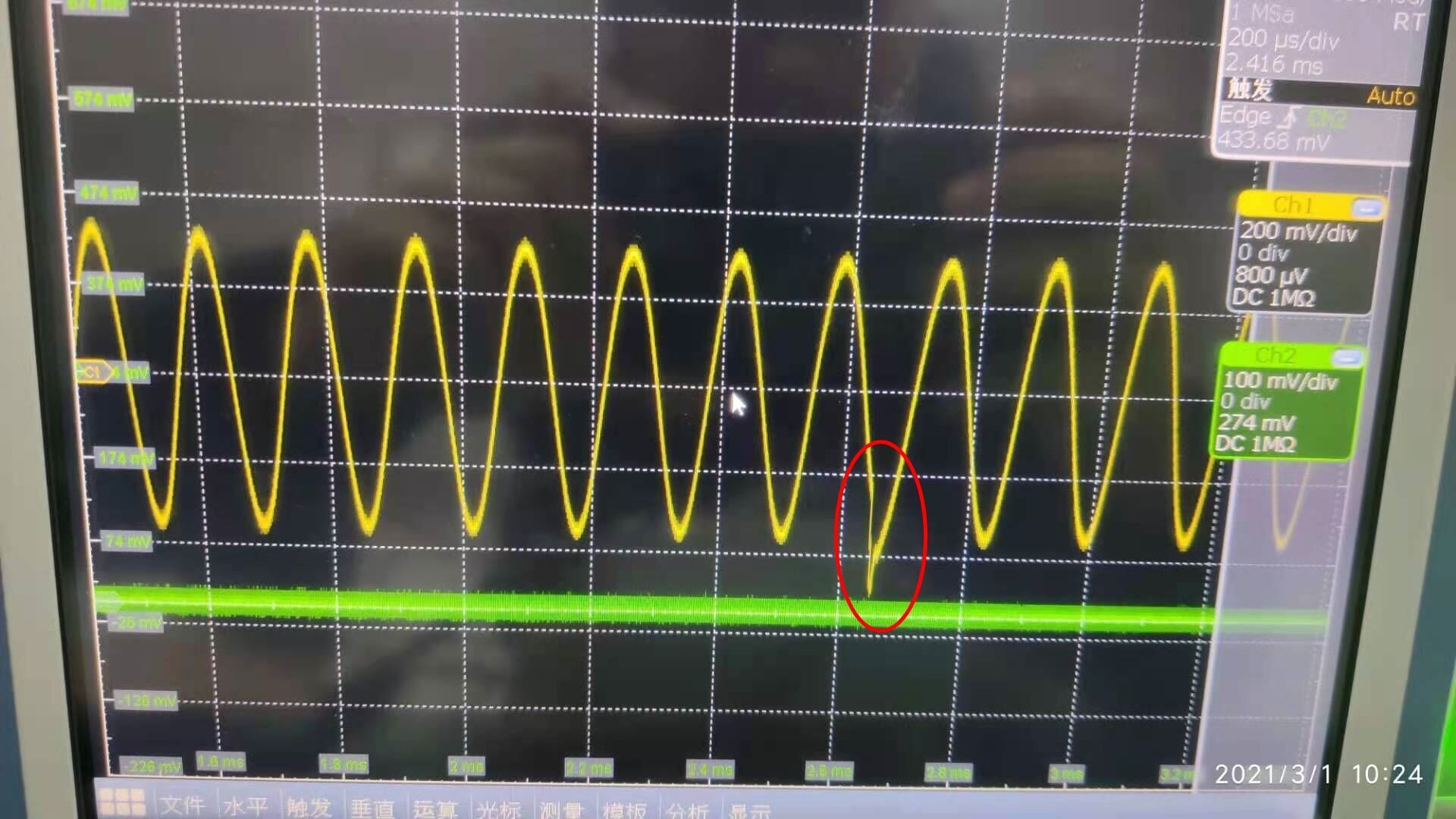

    按相位不连续性、我指的是图中所示的不连续性。
    大家好、
    根据您的配置、您正在进行连续三角斜坡、如果您可以进行频率与时间的关系测量、您将看到如下所示的内容。 不连续性是由于从峰值频率到原始频率的复位(RST = 1)而造成的。
